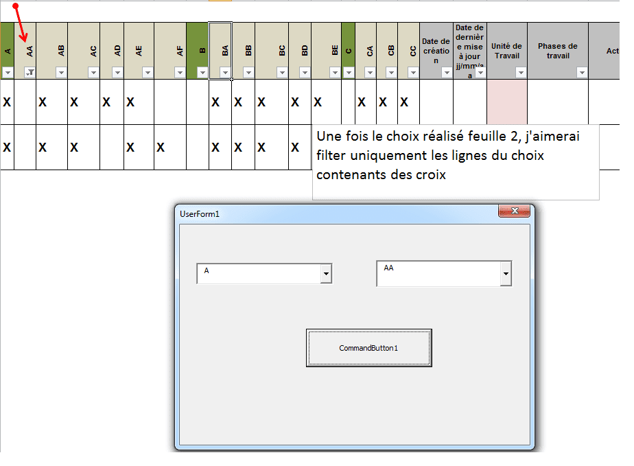

J'ai un problème avec les filtres sous VBA. Je m'explique :
J'aimerai pouvoir filtrer les lignes d'une tableau en fonction d'un choix à partir d'une combobox :
Par exemple si l'on choisi AA dans notre userform, je veux que l'on ai que les ligne de AA avec des croix qui soient visibles
je vous joint mon fichier pour que ce soit plus claire.
Le code qui me pose problème
Dim Plage_de_recherche As Range
Dim Valeur_cherchée As String
Dim Trouvé As Range
Valeur_cherchée = ComboBox2
Set Plage_de_recherche = Sheets("DU").Range("A4:ED4")
Set Trouvé = Plage_de_recherche.Find(what:=Valeur_cherchée, LookIn:=xlValues)
Selection.AutoFilter
ActiveSheet.Range(Trouvé).AutoFilter Field:=1, Criteria1:="<>"
Merci pour votre aide
19pour-aide.xlsm (62.78 Ko)

Merci beaucoup la réponse. cela marche en partie, le filtre se fait uniquement sur la première colonne à chaque fois, je ne comprends pas pourquoi
l'essai sur fichier transmit donne bien un filtre sur la colonne B
