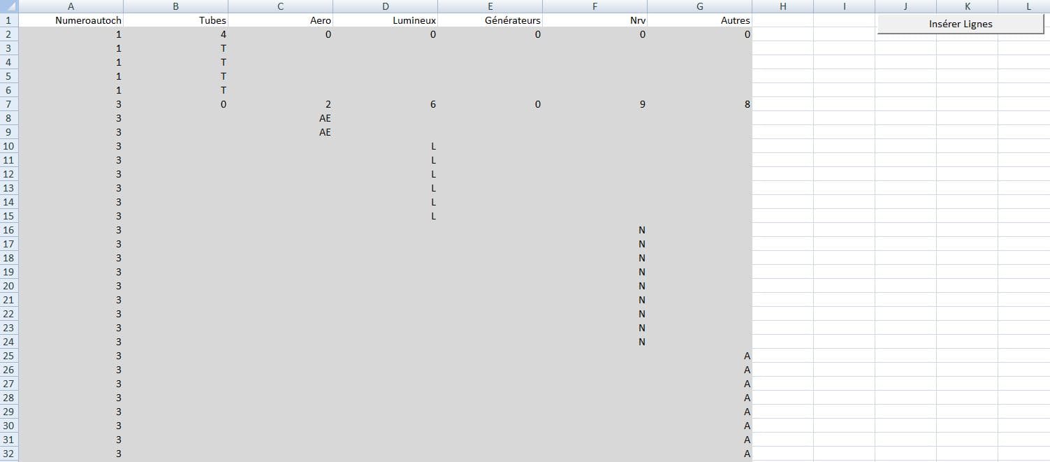

Pour un meilleur lisibiliter tu tableau est-il possible que visuelement sela donne un rendu comme ci dessous?
capture1
A essayer :

je reviens vers vous pour une question d'organisation de ce tableau,
j'aimerais que visuellement cela ressemble à une cascade comme l'image en PJ:
pouvez-vous m'aider à réctifier le code de ma macro?
