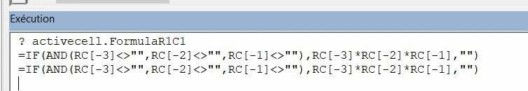

Méthode : vous faites apparaître la fenêtre exécution dans l'éditeur VBA (Ctrl-G)
Vous vous positionnez successivement sur les cellules où vous avez déjà mis en place vos formules.
Dans la fenêtre exécution vous tapez ? Activell.FormulaR1C1. Vous allez obtenir cela :
Ensuite, dans votre module standard, vous ajoutez ces lignes de code où vous reconnaissez vos formules. Vous avez juste à encadrer les guillemets existantes dans vos formules.
Sub test()
    With Sheets("Test")
         .Range("M7:M10").FormulaR1C1 = "=IF(AND(RC[-3]<>"""",RC[-2]<>"""",RC[-1]<>""""),RC[-3]*RC[-2]*RC[-1],"""")"
         .Range("T7:T10").FormulaR1C1 = "=IF(AND(RC[-3]<>"""",RC[-2]<>"""",RC[-1]<>""""),RC[-3]*RC[-2]*RC[-1],"""")"

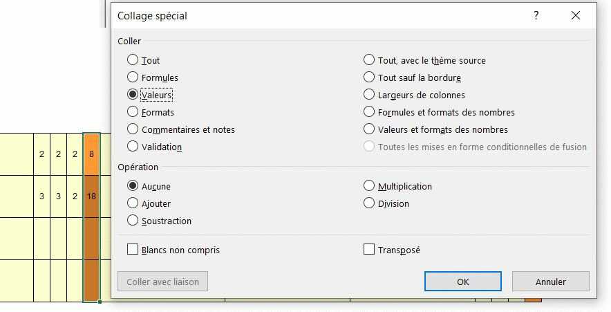

Une fois les formules mises en place, vous copiez les plages et vous les collez sur elles-mêmes en special valeur. Utilisez l'enregistreur de macro.
Re Eric,
Désolé mais je ne comprends pas votre dernier message.
Puis-je vous demander le fichier test en retour avec votre proposition ?
Mes meilleures salutations,
Thierry
Vous créez une macro et vous enregistrez les séquences :
  • Sélection de la plage M7:M10
  • Copie des cellules.
  • Clic droit
  • Collage spécial
  • Cocher Valeurs et valider.
Vous arrêtez l'enregistrement de la macro et vous regardez le code obtenu.
