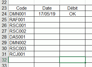

Je débute en VBA et j'ai un tableau à remplir avec des factures avec en première colonne un champ 'CODE' (cf.fichier ci-joint). Le code est une série de 3 lettres qui correspond à la liste indiquée au-dessus du tableau. Lorsque je saisis les 3 lettres d'un des codes, je souhaiterais qu'il s'incrémente de 3 chiffres supplémentaires. Par exemple, si je saisis 'DMN', j'aimerais qu'Excel me propose une série de 3 chiffres, soit '001' pour la première saisie avec ce code; puis '002' pour la seconde saisie, etc. Seulement, il y a d'autres codes issus de la liste au-dessus du tableau que j'aimerais également incrémenter de la même manière pour obtenir un résultat similaire à ce qui se présente sur l'image ci-dessous. Avez-vous des pistes à me proposer s'il vous plaît?

Un exemple dans le fichier joint.
Les données sont sous forme de tableaux (structurés).
La sélection d'un code ajoute un suffixe xxx (3 chiffres) à celui-ci en fonction de son nombre d'occurrences.
112decibel.xlsm (22.26 Ko)
Dim strCode As String
    On Error GoTo errHandler
    If Not Intersect(Target, Range("T_Données").Columns(1)) Is Nothing And Target.Count = 1 Then
        If Not IsEmpty(Target) Then
            strCode = Target.Value & Format(WorksheetFunction.CountIf(Range("T_Données").Columns(1), Target.Value & "*"), "000")
            Target.Value = strCode
            Range("T_Données").ListObject.ListRows.Add
exitHandler:
    Exit Sub
errHandler:
    MsgBox "Erreur : " & Err.Number & Chr(10) & Err.Description
    Resume exitHandler
