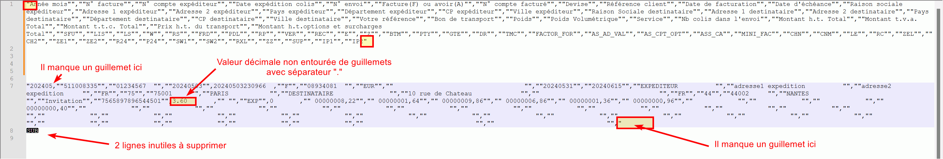

Je vous expose mon problème, je bloque sur l'importation d'un fichier CSV dans un Excel .xlsm
où est intégrée ma macro actuellement en construction (Routine_Fact_02)
et la scindassions des datas dans des colonnes distinctes (vaut un "Données/Convertir", avec le séparateur ",")
J'ai repris le code de @Steelson sur le sujet suivant, en l'adaptant à mon besoin, cf le fichier joint
Importation de données depuis un fichier .csv (excel-pratique.com)
Seulement, je rencontre 2 problèmes :
- Je n'arrive pas à intégrer la notion de plages variables selon le nombre de lignes et datas colonnes présentes dans le fichier .CSV
- Pour le collage de la data avec séparateur ",", j'ai des données décimales qui se retrouvent tronquées et deviennent inexploitable

Bonsoir Hitac53,
Ton fichier CSV n’est pas formaté correctement ! Les valeurs sont encadrées de deux guillemets double de chaque côté, sauf en début de ligne et en fin de ligne.
Je ne sais pas d’où provient ton fichier, mais quelque chose ne va pas.
En corrigeant ces défauts, ça fonctionne déjà mieux, mais les guillemets reste présents dans le résultat avec ta macro.
Le plus simple est d’utiliser Power Query pour importer un CSV bien formaté.

Bonjour Valky68 & Thev,
Je vous remercie d'avoir pris le temps de répondre à ma problématique.
Concernant le fichier .CSV, il s'agit d'un extract fourni par un tiers,
donc je ne pourrais malheureusement pas faire le remplacement du séparateur "," par ";" comme le suggère Thev.
Les "" sont des indicateurs Texte.
Habituellement, je traitais ce fichier en Excel normalement sans VBA en réalisant la fonctionnalité Donnée/Convertir/Délimité par virgule
et mes décimaux n'étaient pas tronqués grâce à la présence des "" indicateurs de texte
Seulement comme c'est redondant, je souhaitais passer sous VBA pour accélérer le temps de d'intervention
