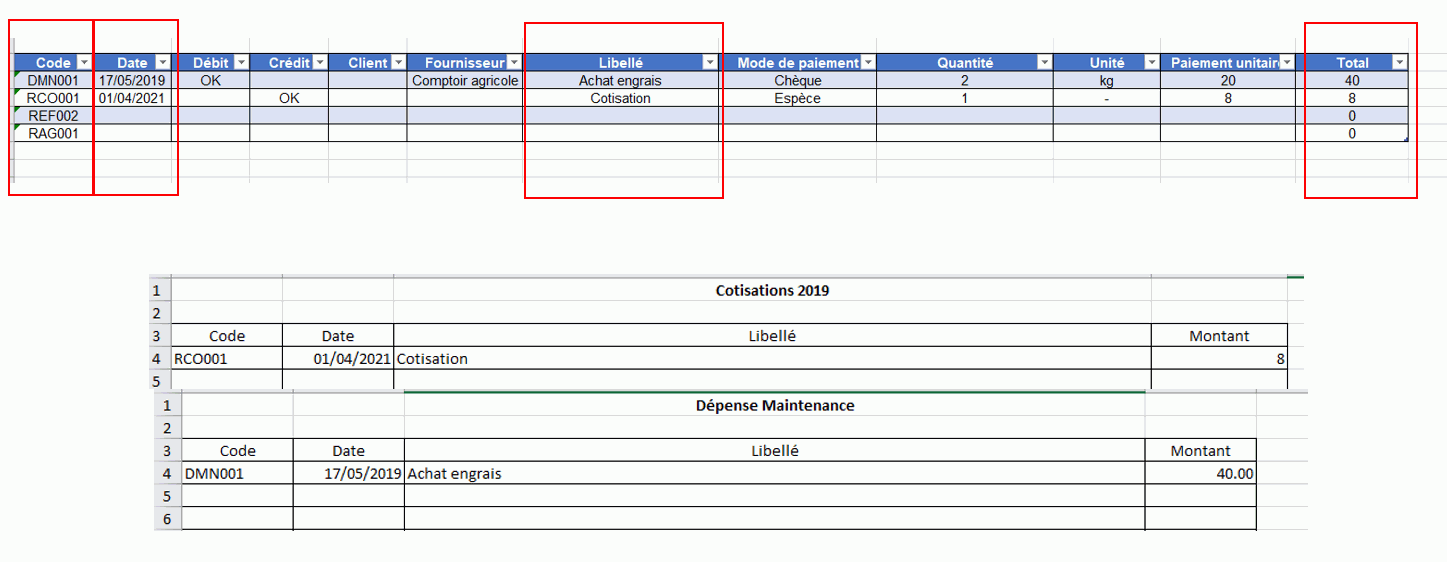

J'ai 2 classeurs 'exemple1' et 'exemple2'. J'ai créé une macro pour importer les lignes de mon tableau dans 'exemple2' qui s’exécute avec un bouton 'Importer' . Seulement à chaque fois que j'importe, les lignes que j'avais déjà importées s'ajoutent aussi, ce qui provoque des doublons de lignes. J'aimerais modifier ma macro afin d'écraser les anciennes données en cas de mise à jour. Aussi y a-t-il un code pour remplir le fichier cible sans qu'il s'ouvre?

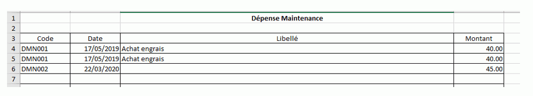

Bonjour Gvialles,
Merci pour ta réponse. J'ai testé ton code, mais il me copie l'ensemble du fichier, or je voudrais seulement quelques colonnes du tableau :
Après avoir cliqué sur 'Importer', mon classeur 'exemple2' s'ouvre et le code d'origine va compléter les feuilles du classeur exemple2 (Cotisations et Dépense Maintenance) en fonction du code. Seulement après une seconde saisie, si je clique à nouveau sur 'Importer', j'obtiens cela :
Il me copie l'ancienne donnée (DMN001) puis ma nouvelle saisie (DMN002). En fait, il faudrait qu'il me recopie la ligne du code DMN001 au niveau de la cellule où se trouve le code DMN001 importé la 1ère fois (ligne 4), puis la ligne avec le DMN002 en ligne 5. Autre information qui peut être utile : chaque code est unique.
