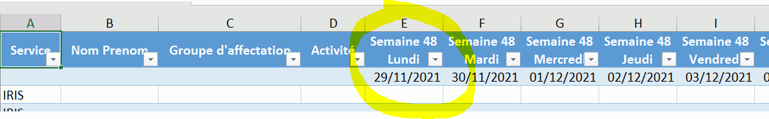

Je tiens à demander de l'aide pour un complément du macro.
J'ai déjà un macro qui marche bien, qui génère des nouvelles feuilles dont le contenu correspond à l'attendu.
Le seul bémol est sur la forme.
J'aurai besoin que les deux premières lignes soit fusionnées pour avoir l'ensemble du contenu dans une seule case:
N° de semaine
Jour de la semaine
18classeur1-v3.xlsm (92.17 Ko)
Date
Cela permettra d'appliquer les filtres et figer la ligne supérieure tout en gardant l'ensemble du contenu.
Est-ce quelqu'un pourra m'aider?
Merci par avance pour votre aide.
Bonjour Chevalier,
Il y a une méthode relativement facile qui permet de réaliser ton opération et qui peut facilement s'adapter en macro.
Insérer une ligne entre la ligne 2 et 3 et appliquer la formule suivante :
=E1&" "&E2
Puis appliquer à l'ensemble de la ligne créée.
Bonjour Antoine,
Merci pour une piste.
Néanmoins, je n'arrive pas à la mettre en application...
