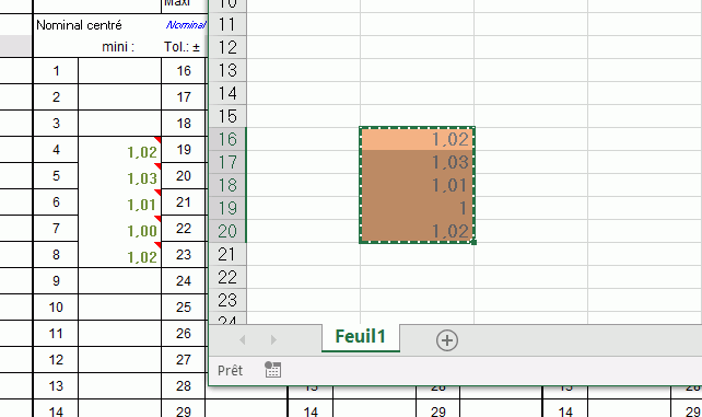

Exemple pour la feuille Capa 30 graph :
Vous collez des valeurs depuis B17 à B31 en une seule fois ou cellule par cellule ?
Lorsque vous copiez, les valeurs viennent d'où ?

L'utilisateur va coller des valeurs dans le range B17:B31 , D17:D31 , F17:F31 etc..
Je ne sais pas d'où vienne ces valeurs, ni combien il y en auras (Pas obligé de tout remplir ni de haut en bas)
J'aimerai juste par sécurité forcer le collage en VALEUR car j'utilise le format comme indicateur dans mes programme et de plus je compte faire des exports PDF donc niveau esthétique c'est mieux.
J'espère avoir été plus clair

si vous mettez simplement cette ligne en dessous de la ligne COLORINDEX = 2 de la partie Else
J'ai testé avec une mise en forme source assez farfelue le résultat n'est pas satisfaisant. Je dois pouvoir résoudre le problème en ajoutant tout les paramétrages cellules dans le code qui permettent de configurer les bordures, polices couleurs etc.. C'est juste un peu fastidieux

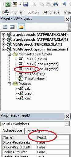

l'utilisateur pourrais avoir l'idée de changer ce nom (prévoyons le pire). C'est pour cela qu'il est peut être préférable d'avoir le code dans chaque feuilles ?
On peut arranger cela au départ en utilisant le codename. C'est votre ficher original qui est posté ?
Jamais entendu parlé ?

le codename --> Jamais entendu parlé ?
Voyez l'image ci-dessous où j'ai entouré au dessus le codename de la feuille créé par excel, en dessous la codename que vous pouvez modifier uniquement en accédant à l'éditeur VBA (ou par code évidemment)
Du coup si l'utilisateur veut changer le nom de l'onglet, le codename lui, n'est pas modifié

J'ai compris pour le codename, je ne connaissais pas ca me sera grandement utile par la suite.
