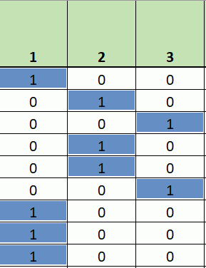

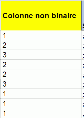

Mon objectif et de rendre binaire une colonne non-binaire. Exemple :
image image
Voila ce que je voudrai obtenir.

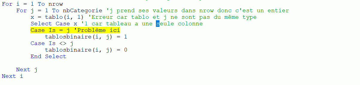

Mon problème principal est que pour savoir ou sont les 0 ou les 1, il faut que compare un tableau (qui contient la colonne a rendre binaire) a des entiers.
Or le tableau et de type 8204 et donc quand je le compare à un entier ce me fait une erreur de type : mismatch error
Je ne vois pas de solution. Auriez vous la gentillesse de m'aider ?

Dans la capture ci dessus, je compare une cellule d'un tableau de type 8204 (the computation of ' `vbArray + vbVariant') avec des entiers. Or comme ce n'est pas le même type, cela ne fonctionne pas (impossible de comparer une cellule du tableau avec des entiers alors que la cellule contient un entier).
Auriez vous une idée ?

Dans la capture ci dessus, je compare une cellule d'un tableau de type 8204 (the computation of ' `vbArray + vbVariant') avec des entiers. Or comme ce n'est pas le même type, cela ne fonctionne pas (impossible de comparer une cellule du tableau avec des entiers alors que la cellule contient un entier).....
Si le tableau "tablo" est de type 8204, c'est qu'il est mal initialisé :
quelque soit i, plage.Offset(i - 1, j - 1).Value2 ne donne pas le contenu d'une cellule de la plage. Essayer avec msgbox ....
Pour l'initialiser, il vaudrai mieux dans la boucle :
tablo(i, j) = plage.Cells(i, j).Value
