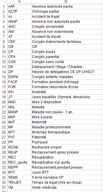

Bonjour je souhaiterais lire les 2 premiers mots de ma colonne et écrire la correspondance grâce a un tableau que j'ai déjà
tableau corresp
en Gros je souhaiterais lire les 2 premier mot de
table cor
et ecrire la valeur correspondante dans la colonne G ou autre je n'ai pas d'obligation Merci Par avance

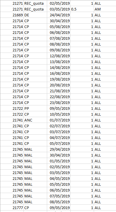

En Gros mon but est que ma feuille 2 ressemble a ca mais avec les bon matricules que j'ai car celle si est une ancienne
fff

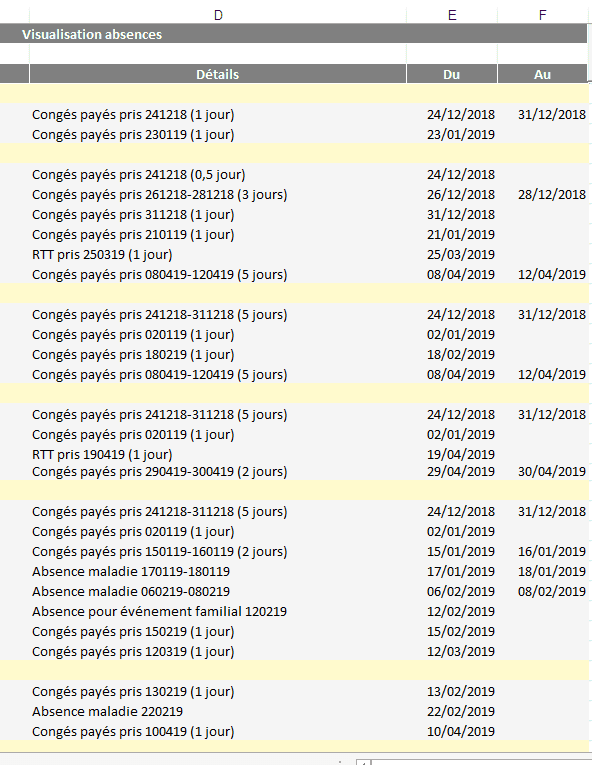

pour trouver des correspondances il faudrait déjà une liste de correspondance qui correspond a la colonne D de ta feuille 1
ce qui n'est le cas que pour Congés Payés
les autres ??????????????

j'ai donné toutes les correspondances normalement elle sont en image au dessus et dans le fichier a la feuille correspondance a moins que tu ne parles pas de ça?
Bonjour Lbd1 le forum
est-ce que pour toi Absence Maladie et Maladie Autorisée c'est pareil ????
alors dans ta feuille 1 tu as des intitulés qui ne correspondent pas à ta table de correspondance !!!!
Sauf une seule Congés Payés aucune autre ne correspond
c'est comme Jour RTT et dans te feuille RTT Pris ???????????

A mais ce n'est pas grave c'est juste que si on prend les 2 premier mots aucun est identique donc je fait juste comme ça en gros si c'est marquer RTT pris je mettrais RTT pareil pour les autres à la limite je referais ma table de correspondance
