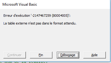

J'ai test avec un des fichiers sources en xlsm, cependant ce format n'est pas pris en compte...
'--- Connection ---
With Cn
.Provider = "Microsoft.Jet.OLEDB.4.0"
.ConnectionString = "Provider=Microsoft.ACE.OLEDB.12.0;Data Source=" _
            & Fichier & ";Extended Properties=""Excel 12.0;HDR=YES;"""
.Open
