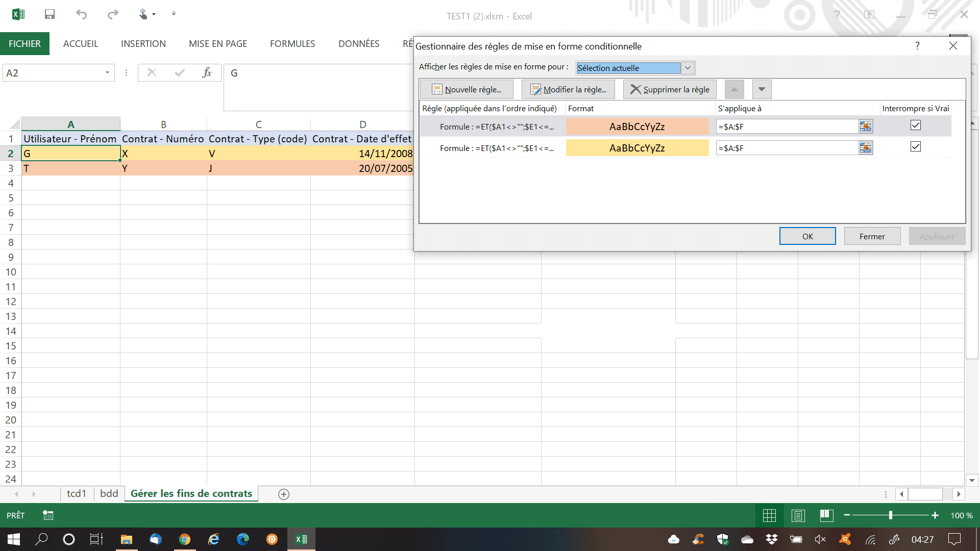

j'ai un soucis d'affichage couleur sur le tableur ci joint
13test1-2.xlsm (31.44 Ko)
En effet, j'ai bien l'affichage de la couleur jaune et verte, mais pas la couleur rouge alors que la date d'échéance du contrat est bien à moins de 3 mois de la date du jour. J'ai du me tromper dans une formule vba ou dans le gestionnaire de nom ou dans la mise en forme conditionnelle.
Merci de votre aide pour résoudre ce problème
Il faut remonter en premier ta condition de 3 mois dans les MFC (il y a des flèches haut et bas pour cela)
capture d ecran 678
