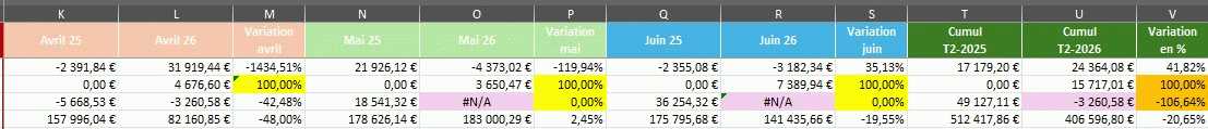

Je ne suis pas sûre d’utiliser les termes adéquats mais en fait je souhaiterais obtenir ce qui suit :
- Colonne R, concernant les ventes de l’année 2026 en cours, je préfèrerais ne pas masquer #N/A qui proviendra en principe des données manquantes dans le fichier source 2026-06 ; Cela pour appeler à la vigilance et au contrôle de l’utilisateur.
- Colonne S,
  • je souhaite obtenir 0% si #N/A en colonne R.
  • je souhaite en revanche obtenir 100% si erreur #DIV/0 ! à cause du diviseur 0 en colonne Q, car aucun contrôle n’est nécessaire de la colonne Q si la valeur 0 se rapporte à l’année N-1.
Idéalement, j’aimerais obtenir le résultat comme sur ma capture d’écran ci-jointe, sachant que la colonne U devra renvoyer la somme des ventes en ignorant les cellules sources affichant #N/A.
J’espère que mes explications sont suffisamment claires.
Merci encore pour votre aide.
image ep1
Toute erreur dans une chaîne de calculs casse la chaîne : tout calcul en aval doit traiter l'erreur.
Si on laisse le recherchev sans contrôle d'erreur en colonne R alors on doit le gérer en S
=SI(OU(ESTERREUR(Q7);Q7=0);1;(R7-Q7)/Q7)
en en U
=SOMME(SIERREUR(L7;0);SIERREUR(O7;0);SIERREUR(R7;0))
