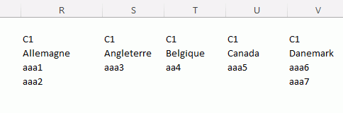

Je pense avoir trouvé un contournement en changeant la formule et en présentant les données de façon différente :
capture d ecran 2023 05 21 140947
Formule :
=DECALER(Tableau!$Q$4;;SOMMEPROD((Tableau!$R$2:$AZ$2=$A13)*(Tableau!$R$3:$AZ$3=$B13)*COLONNE($R$2:$AZ$2))-17;NBVAL(DECALER(Tableau!Q:Q;;SOMMEPROD((Tableau!$R$2:$AZ$2=$A13)*(Tableau!$R$3:$AZ$3=$B13)*COLONNE($R$2:$AZ$2))-17))-2)
