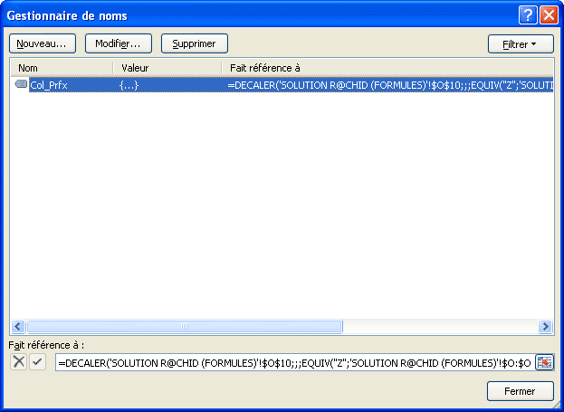

pour la formule de R@chid, il faut savoir qu'elle est matricielle, ceci-dit qu'il faut une validation matricielle par la combinaison de touches Ctrl+Shift+Enter.
Et aussi pour redéfinir le champ dynamique Col_Prfx il faut aller dans le gestionnaire de noms et modifier la formule par celle-ci :
=DECALER('SOLUTION R@CHID (FORMULES)'!$O$10;;;EQUIV("Z";'SOLUTION R@CHID (FORMULES)'!$O:$O)-9)
