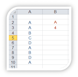

Avec un code VBA je cherche à résoudre ce problème:
Sur la colonne A j'ai des noms , dans la cellule B2 je veux afficher le nom le plus répété, et le nombre de fois répété dans B3.

Bonjour le forum,
Mot le plus utilisé dans une plage A2:A10 :
=INDEX(A2:A10;MODE(EQUIV(A2:A10;A2:A10;0)))
Nbre de fois utilisé :
=NB.SI(A1:A10;INDEX(A2:A10;MODE(EQUIV(A2:A10;A2:A10;0))))
avec RECHERCHE .............................
RECHERCHE(MAX(NB.SI(B2:B8;B2:B8));NB.SI(B2:B8;B2:B8);B2:B8)
Avec les formules que j'ai proposées :
stat
Merci mbbp
ça fonctionne bien avec les formule ,mais mois je cherche un code VBA.
