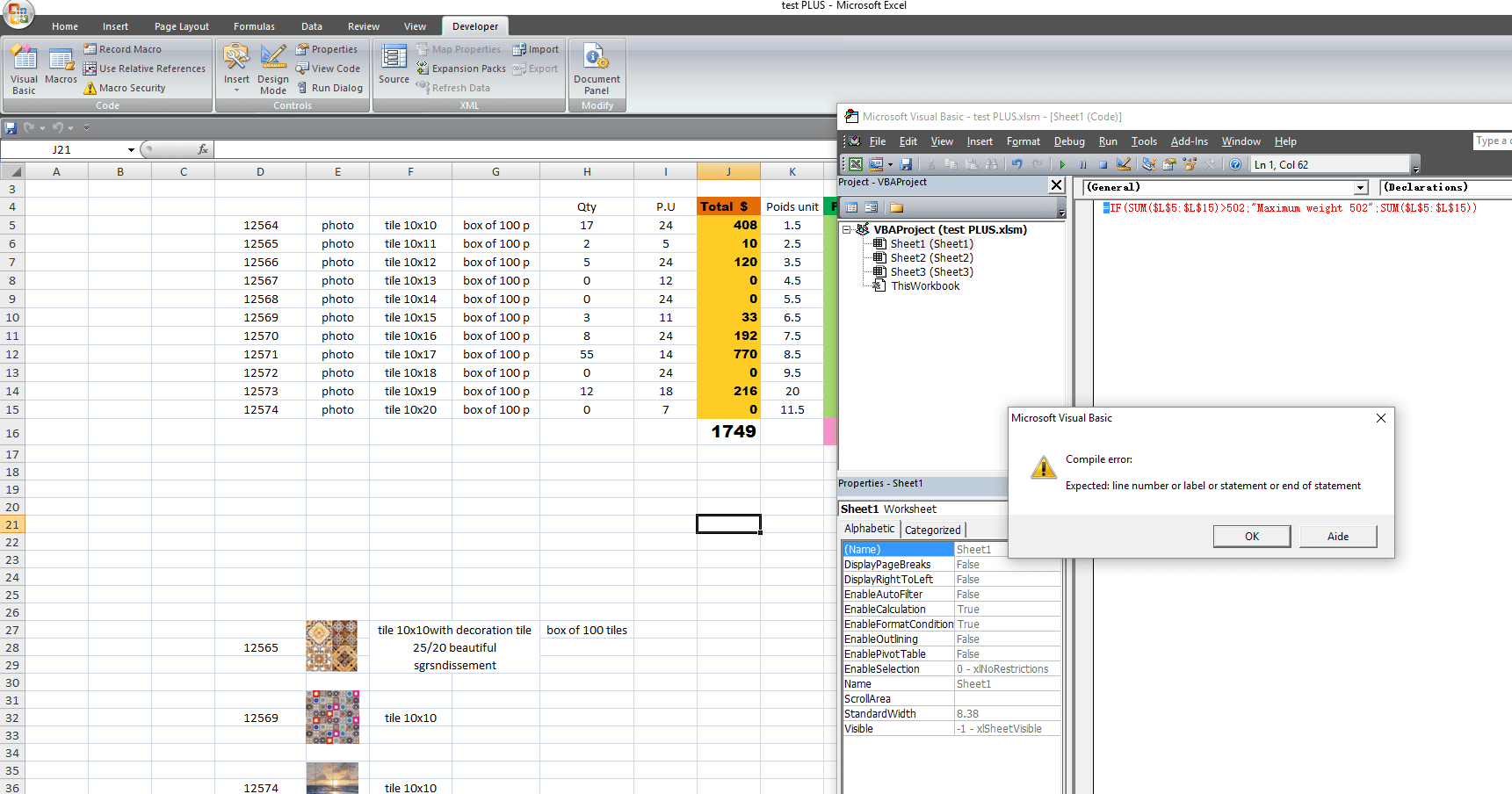

Bonjour mdo100
J’ai adapté ta formule au fichier joint, je l’ai traduite en anglais et je l’ai collée dans l’éditeur des codes.
La formule reste en rouge et l’ordi m’envoie un message (voir image ci-joint)
Je ne parviens pas à enregistrer le fichier avec la formule.
Ou ai-je fait une erreur ?
Bruno
2016 10 14 19h39 51
21test-plus.xlsm (57.84 Ko)
il s'agit d'une formule donc sa place n'est pas dans l'editeur mais directement sur la feuille a l'endroit desiré
OK, j'ai corrigé et ça marche.
Merci a tous!
