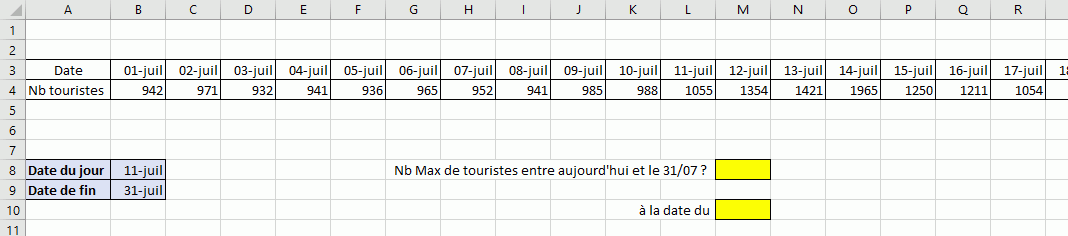

Valeur MAX dans un calendrier et dans une période à partir d'aujourd'hui
je cherche comment trouver une valeur MAX (champ en ligne 4) sur un planning à l'horizontal (dates en ligne 3), dans l'intervalle entre la date du jour (affichée en B8) et une date future prédéfinie (fixée en B9).
En M8, il ressortirait la valeur max considérée en fonction de cette plage de date fluctuante.
et en M10, la date correspondant à cette valeur max.
24classeur2.xlsx (9.55 Ko)
Voici un extract du fichier joint :
Pensez-vous que cela soit possible par des fonctions matricielles (sans passer par VBA) ?
un grand merci pour votre aide,
Bien à vous,
Bonsoir à tous !
Une proposition ?
Hello,
Une proposition
20classeur2-5.xlsx (10.74 Ko)
@JFL, Attention, si on met 1965 touristes le 3 juillet ta fonction ne fonctionne pas et même pas besoin du sommeprod (Je taquine)
Bonsoir à tous de nouveau !
@JFL, Attention, si on met 1965 touristes le 3 juillet ta fonction ne fonctionne pas ....
Arf..... Vous avez absolument raison !
Etourderie réparée.... (enfin j'espère....) :
C'est parfait, cela fonctionne impeccablement !
Merci à vous deux, et bravo pour votre expertise et rapidité !!
