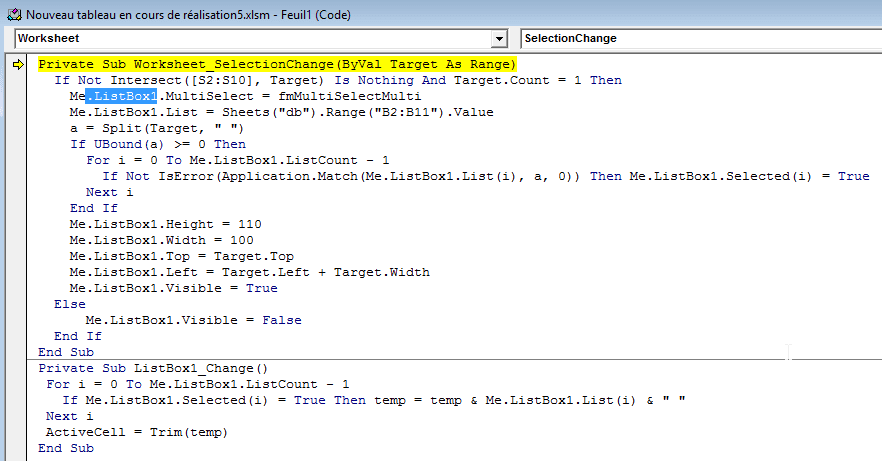

Lorsque j'adapte à mon document, cela me donne l'image en PJ...
nouveau tableau en cours de realisati

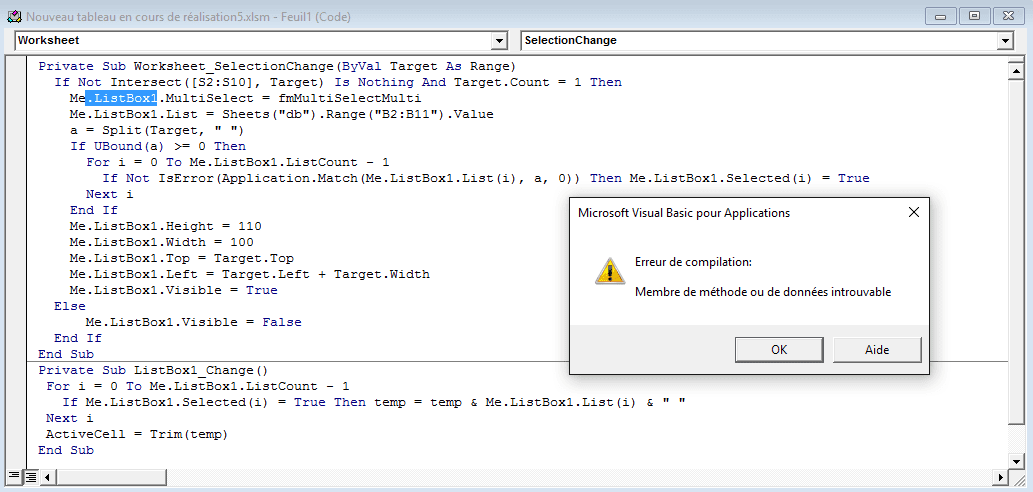

Lorque je clique sur OK, cela me donne :
nouveau tableau en cours de realisati 2
J'ai enregistré dans un format qui accepte les macros pourtant...
Aucune raison que le code ne fonctionne pas... !
As-tu inséré une ListBox nommée ListBox1 dans ta feuille ?
Ah euh non... Je ne connais pas la marche à suivre pour faire cela...
Onglet Développeur : tu fais Insérer > Zone de liste (contrôle ActiveX).
Cela suffit puisque la macro de Boisgontier initialise tous les paramètres de mise en forme. Il te suffit de séléectionner une cellule pour que tout se mette en route...

Pour le moment le problème est que tu appelles une ListBox que tu n'as pas mis sur la feuille. Résultat: VBA ne la trouve pas !
Eh oui, je me doutais bien !
Mais pour le coup, je ne sais pas comment rajouter cette listbox sur la feuille.
J'y suis presque !!!
Mon post d'hier 16h58 est suffisamment précis !
Tu n'as jamais inséré d'objet sur une feuille ? Jamais de bouton ou autre contrôle ?
Il est temps de s'y mettre !!
Un clic pour ouvrir l'onglet Développeur,
un clic sur Insérer (dans la zone Contrôle),
un clic sur le contrôle Zone de liste (Contrôle ActiveX),
un clic dans la feuille pour l'insérer.
Rien de plus.
