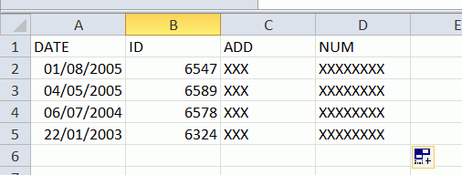

Merci encore pour le code, il fonctionne bien, mais j'ai un petit souci d'affichage la feuille enregistrer sous CSV affiche toute les données sur une seule cellule.
Avant l'enregistrement :
capture1
Après l'enregistrement :
capture2
Je vois pas comment régler ce problème.
