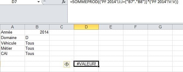

Du coup je l'intègre dans mon somme.si.ens() pour que quand le choix de VH11 est fait, le résultat soit bon?
=SOMME.SI.ENS(Feuil1!$F$2:$F$29;Feuil1!$C$2:$C$29;SI(C2="Tous";"*";C2);Feuil1!$B$2:$B$29;SI(B2="Tous";"*";B2);Feuil1!$D$2:$D$29;SI(A2="Tous";"*";A2);Feuil1!$E$2:$E$29;SI(D2="Tous";"*";D2);Feuil1!$A$2:$A$29;H2)
j'ai une erreur #valeur quand je teste juste la formule.
erreur
Par contre, quand je mets :
=SOMMEPROD(('PF 2014'!X2:X9595={"B7"."B8"})*('PF 2014'!V2:V9595))
ça fonctionne bien. Le problème c'est que je ne peux pas le mettre ainsi car le nombre de lignes peut varier et s'il y a plus de lignes, ils ne seront pas traiter par la formule
Juste un complément d'informations. Dans mon fichier réelle, il n'y a pas que 2 critères comme VH11 et VH12. Disons que j'en ai au moins 10 qui sont combinés avec d'autres critères comme pour VH11 et VH12.
Imaginons que VH11,VH12,VH13,VH14, VH15, VH16, VH17 son des combinaisons de VH1 à VH10.
Comment pourrais je modifier la formule pour valider chaque choix?
