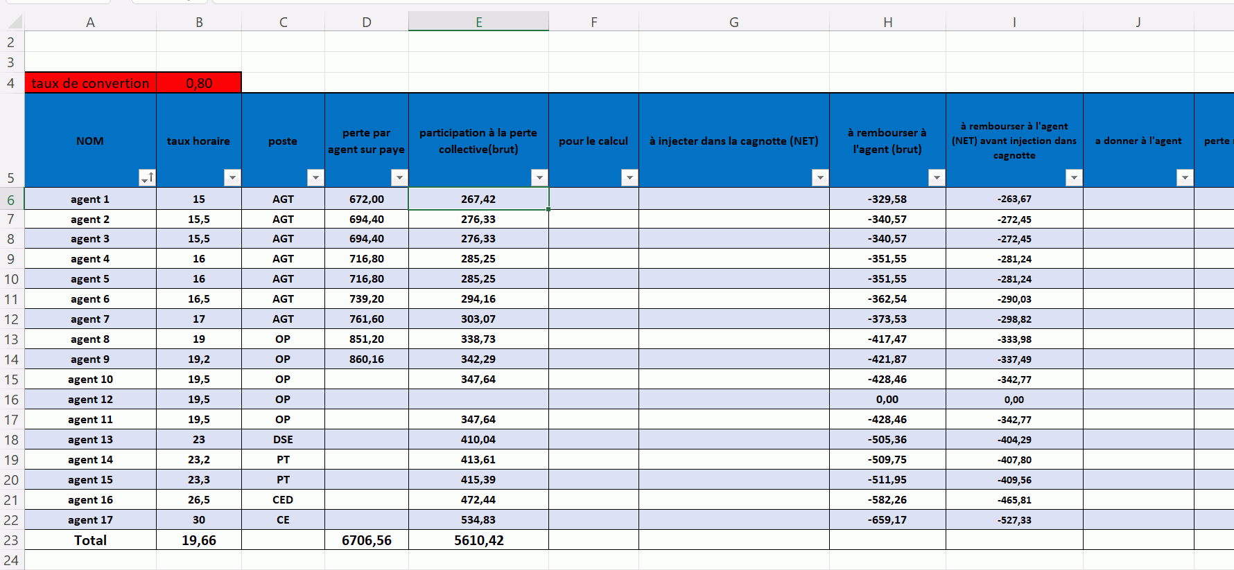

j'ai corrigé mais j'ai toujours des problèmes ...
Hum... bon j'ai corrigé de mon coté et la feuil1 affiche ceci
presse papier02
Juste non ?

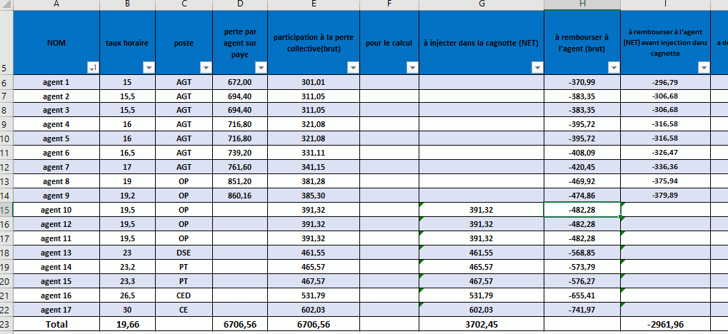

Bonjour DAN,
Voila ce que je trouve, j'ai encore une erreur sur l'agent 12 effectivement (j'avais 2 agents 10 j'ai voulu changer le nom mais ça n'a pas fonctionné, ce qui me fais penser de rajouter un bouton "effacer agent").
que je n'ai rien dans la colonne "perte par agent sur paye(NET)" de l'agent 12 à17 je trouve ça normal vu qu'il n'ont rien perdu
du coup, en colonne H je dois avoir (D - E) du coup ça me donne un résultat positif puisque sur l'ensemble de la grève l'agent est déficitaire
pour les agents de la ligne 15 à 22 n'ayant pas perdu d'argent pendant la grève le résultat sera négatif , cette argent sera redistribué au agent déficitaire.

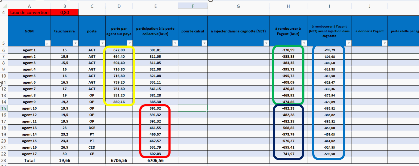

donc en ce qui concernent à "donner pour la caisse"
c'est là où ça se complique qu'il faut trouver la bonne logique : en colonne I tout les résultats sont négatif il faut trouver la logique qui fait que le personnel à qui on doit de l'argent soit négatif et les autres positif.
le rouge doit servir à rembourser le vert
en H on doit trouver D - E et du coup si D est vide, H sera négatif puisque c'est de l'argent à injecter dans la cagnotte, du coup colonne G

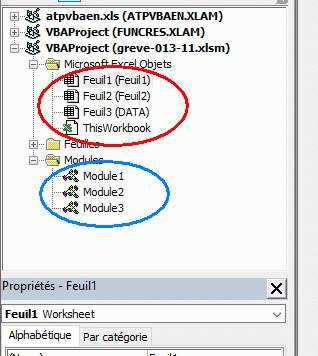

Non du tout ! Vous y tenez absolument à mettre votre code Sub calcul_montant_net() dans la feuil1 plutot que le module 1.
Donc là je ne sais plus ce que je dois faire là ou si le plus simple est que je le fasse moi-même
- feuil en rouge
- Modules en bleu

Pour continuer sur votre post :
Ok le montant total rouge et vert sont identiques en valeur absolues
est-ce correct pour vous ?
Après Si D est vide, est-ce à dire que G égale la valeur de E ?
Exemple D15 est vide --> G15 = E15 ou G15 doit être vide et E15 doit prendre le montant de G15
du coup non, ceux qui n'ont rien en D ne doivent avoir rien en I (pas de perte sur salaire, donc rien à leurs rendre)
oui c'est tout a fait ça
au final si je reprends mon tableau avec les couleurs :
la somme du rouge doit être = à la somme du vert , au final les gens qui n'ont rien perdu, remboursent la perte des grévistes
en fonction de votre dernier post et du dernier fichier, on arriverait à ceci ?

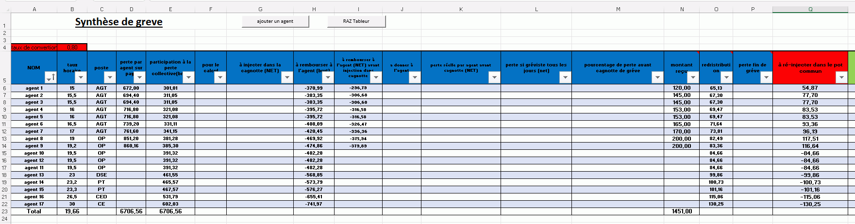

la 2eme partie sera :
de repartir la somme de la colonne "N" c'est de l'argent reçu par les agents gréviste venant de donateurs anonymes (somme à rentrer manuellement, à partir de userform "ajout agent" ?), cette argent sera à redistribuer à tout les agents de l'équipe en fonction de leurs QT.
cette argent comme il est redistribué longtemps après et seulement aux agents grévistes ça demande un calcul:
la somme de l'argent reçu " cagnotte de grève" repartie à tout les agents que l'on appellera "redistribution" devra être déduit de la colonne "N" on en déduirai la colonne "Q"

Donc somme de la cagnotte de grève c'est la colonne N ?
Il faudrait que je comprenne par un exemple, mettons avec l'agent 1
oui pour la colonne N.
dans l'exemple, en colonne N la redistribution de la cagnotte au agent gréviste ayant perdu de l'argent : le total 1451 est à redistribuer à tout les agents
exemple : AGENT 1 1451 * 4,49 % = 65,13 euro (résultat à insérer en colonne O)
