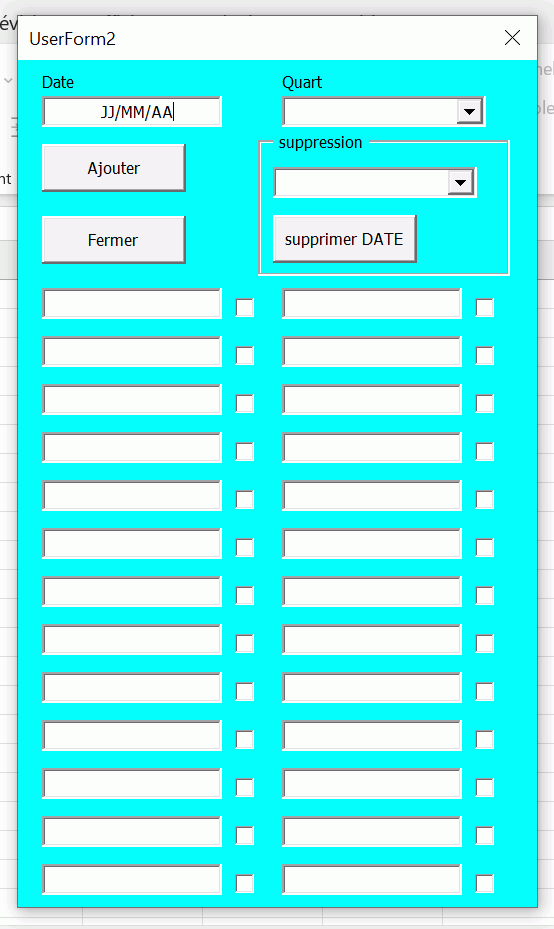

Userform et tableau
"Si oui, une idée à développer :
- Dans votre userform 2 on ajoute une liste des noms selon colonne A et une case à cocher en regard de chaque nom.
- vous cochez les noms qui sont en grève
- une fois terminé, le bouton Ajouter, ira ajouter la nouvelle colonne avec la date et mettra en couleur le nom qui est coché"

dans l'userform2 j'ai fait l'option supprimé en cas d'erreur afin de modifier les agents grévistes ou non.
pour compléter : je n'ai pas encore rentré une donnée très importante : la quote-part/agent du total des TH qui me servira à repartir équitablement le coût de la grève journalière/agent. A l'origine c'est une formule excel que je dois transformer en code vba 😞.

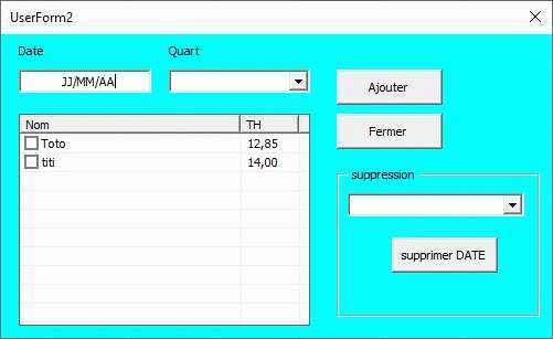

Voici le format d'USF dont je vous ai parlé
presse papier01

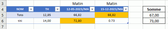

Cela fonctionnerait comme ceci :
- à l'ouverture, cela affiche ce que vous avez en colonne A et B de la feuil2 (exemple dans la vue ci-dessus)
- une fois la date et le quart complété, vous cochez les noms concernés dans votre journée
- le click sur Ajouter aurait les actions suivantes :
1. Ajout d'une colonne pour la date en feuil2
2. Ajout d'une couleur orange dans la cellule concernée par le nom et la colonne ajoutée. (
NB : J'ai repris l'orange comme c'était le cas dans votre 1er fichier)
La somme de la ligne serait calculée dans une colonne à droite de votre tableau et ce, en fonction de la couleur orange via un code FUNCTION Sommesicouleur
Cela donnerait ceci :
Donnez votre avis avant d'avancer plus loin.

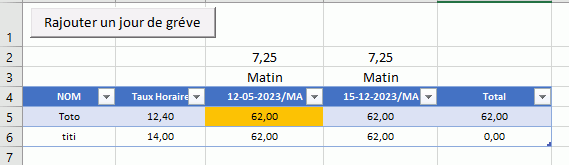

Pour conserver l'esprit de votre fichier d'origine j'ai ajouté une formule en ligne 2 qui récupère l'indemnité prévue dans la feuille DATA
Le tableau en feuil se présenterait comme ceci
Le montant en ligne vient d'une formule
La période est donnée par le code lors de l'ajout de colonne
Le total en fonction de couleur orange est donné par un code qui exécuté lors de l'ajout de colonne
Après en utilisation on peut masquer les lignes 2 et 3
Votre avis ?

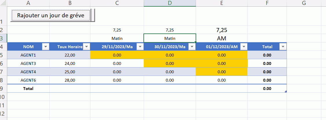

après un test vite fait, je constate quelque bug, certain que j'ai pu vite corrigé car il n'etait que des fautes de frappe je pense dans le code .
mais certains sur lesquelles je ne m'y suis pas penché encore
quand je rajoute un jour de gréve et que je coche un agent il prend automatiquement en plus l'agent qui etait en gréve le jour d'avant
exemple le 29/11 seul était en gréve l'agent 1 le 30?11 seul était coché l'agent2 ...
le bouton raz qui est en feuil1n'efface plus le tableau en feuil2
et il ne fait pas les calculs ?
sinon c'est exactement ce qu'il faut
Quels bug ?
Effectivement je n'avais pas vérifié ce point. Désolé ...
Allez dans le code Private Sub CommandButton1_Click() et faites ceci
1. Juste en dessous de la ligne col = .ListColumns.Count - 1, ajoutez cette ligne
.ListColumns(col).DataBodyRange.Interior.Color = xlNone
2. Plus bas, désactivez les 4 lignes juste en dessous de la mention "Ajout formule", donc depuis le With jusqu'au End with (vous pouvez même les supprimer car j'avais préparé ces lignes pour ajouter la formule par copier coller. Mais ce n'est ^plus nécessaire)
je vous ai écrit que je n'avais pas touché à l'USF1... donc ce point reste à faire une fois que tout fonctionne pour l'USF2
Edit : Pour les calculs, dans le code , Private Sub CommandButton1_Click(), remplacez cette ligne
Feuil2.Cells(.HeaderRowRange.Row + 1, col).FormulaR1C1 = "=calcul_cout_greve(R2C,RC2)" 'formule de calul cout
Il faut mettre un 2 derrière le C de RC
