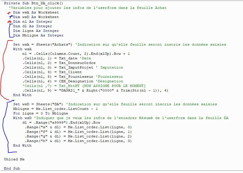

Puis sur un autre classeur j'ai essayé de suivre le modèle du fichier Excel-Devis, j'ai donc enlevé le code précédent puis tenté de combiner. (CF Update)

Pour résumer, ce qui bloque ce sont les infos entrées dans l'encadré Résumé que je n'arrives à ressortir ..

UPDATE:
J'ai tenté un codage pour l'action du Bouton de Création, sur le modèle du fichier "Excel-devis"
Bonne nouvelle :D J'ai réussi à donner l'instruction à mon Userform que je veux la copie de ma feuille et une partie des infos sont correctement renseignées sur la copie (les TXTBOX sans grandes surprises)
En revanche les infos ne se sont pas enregistrées sur mon tableau de suivi.. puis une erreur persiste :
code d'exécution 381 : Impossible de lire la propriété List.index de table de propriétés non valides
Ce qui fait que les infos de l'encadré Résumé ne sont non plus pas inscrites..
Voici le code et l'erreur indiquée est à partir ligne " .range("a15").value=me.list_order.list(ligne,0)"
