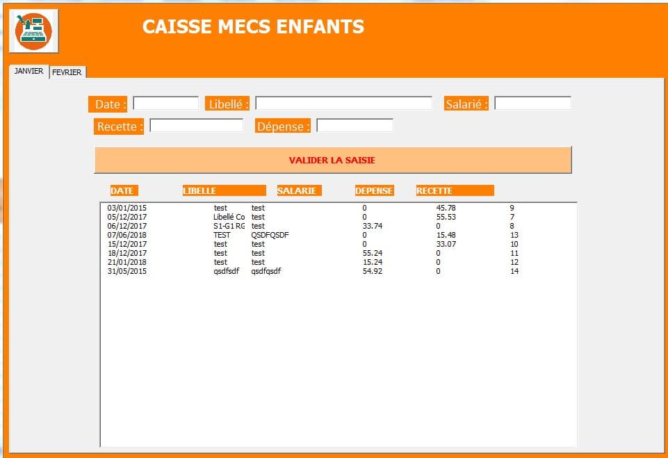

Bonjour je bloque au niveau du multipage, pour résumer, j'ai 2 onglets qui correspondent à JANVIER et FEVRIER, j'ai un USERFORM dans lequel j'ai mis un multipage, je souhaite qu'apparaisse dans l'onglet du multipage janvier la listbox de la feuille JANVIER et dans l'onglet du multipage février la listbox de la feuille FEVRIER.
J'ai réussi pour JANVIER mais bloque pour FEVRIER.
Merci infiniment pour votre aide

Je te remercie Patty d'avoir répondu rapidement et pour ton aide, malheureusement je viens de tester et cela ne fonctionne par parfaitement, lorsque je saisi une ligne que je sois sur l'onglet page1 ou l'onglet page2, après validation, la saisie se met directement sur la page du mois de février...
Peux tu vérifier à nouveau avec une saisie simple ?

En fait tu n'as pas du tout traiter la page 2, ce qui fait qu'il y a beaucoup de travail pour tout remettre en place.

J'ai abandonné car je crois que pour le moment c'est voulu de ne pas faire de saisie sur la page 2 , le bouton de validation étant locked = true
J'ai juste corrigé le problème que tu m'as signalé, en fin de sub initialize de l'userform

Tu parles de la page 2 de ton userform ??
Je pense que tu peux t'inspirer de ce que tu as fait pour la page 1
pense à mettre locked = false pour ton bouton de validation et donne-lui un nom parlant. Tu reprends le code de ton bouton validation
page 1 et tu le modifies en fonction de tes champs de la page 2
Quand tu utilises en page 1, le textbox1
pour la 2 c'est textbox15
en page 1, le textbox4
pour la 2 c'est textbox18
en page 1, le textbox5
pour la 2 c'est textbox14 et ainsi de suite....
