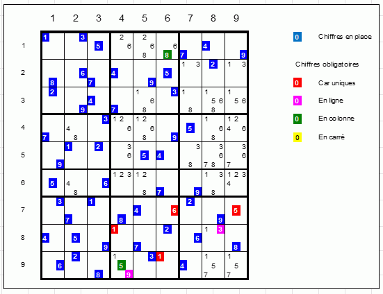

Dans le fichier ci-joint, à chaque modification de la plage B2:J10, une macro événementielle actualise la plage CV100:EN128, plage sur laquelle d’intéressantes informations sont placées.
Tout fonctionnait bien jusque-là.
Afin de ne pas devoir travailler sur deux ‘’Fenêtres réorganisées’’, j’ai voulu placer une ‘’photo’’ de la plage CV100:EN128 en P1, mais cela ralenti énormément le déroulement de la macro (chez moi 3 minutes au lieu d’une fraction de seconde).

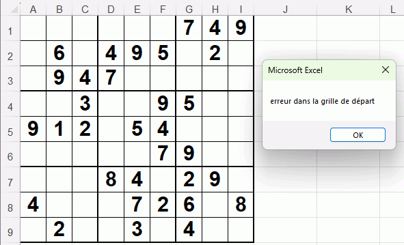

un update de mes petits plaisirs ..., je n'arrive pas à résoudre certains sudokus "difficiles" pour le moment. Il y a des gens qui savent le faire (à main) ?
15sudoku-vba-2.xlsb (77.67 Ko)

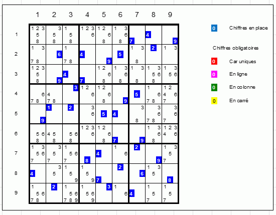

Sur la base des chiffres en jaune dans votre grille, ce sudoku est impossible.
Un autre essai avec une autre méthode :
Tout d'abord plusieurs chiffres sont possibles.
Puis lorsqu'on avance en choisissant des chiffres au hasard, on finit toujours par être coincé :
Ci-dessus, il faudrait placé le 1 deux fois dans le carré 8.

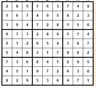

bon, je le résoud à la main, mais pas encore en VBA, ce sera pour plus tard.
Je serais intéressé à avoir la solution.
voici
Merci, bonne soirée.
