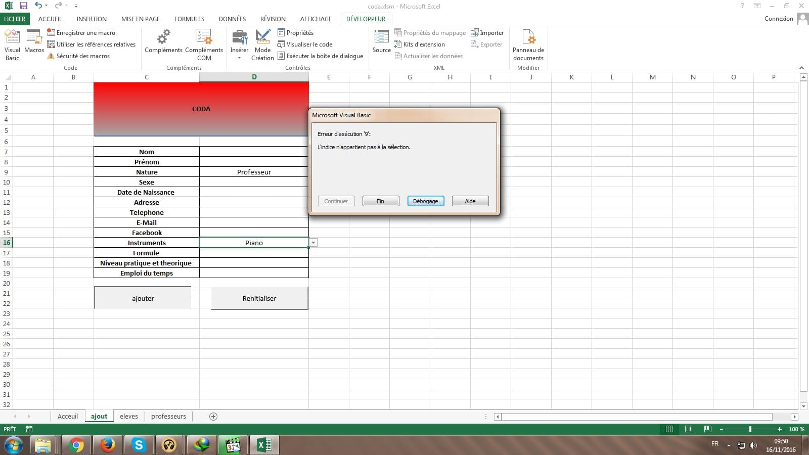

le code fonctionne très bien pour l'ajout d'un élève mais il affiche une erreur lors de l'ajout d'un professeur
ci joint une imprime écran de l'erreur
5231
Merci a vous
c'est résolu puisque le problème venait de la façon d’écrire professeur .
Bonne continuation
Re
Dans votre liste déroulante, le nom professeur ne contient pas de S à contrario de votre feuille qui mentionne en S
Veillez à corriger l'un ou l'autre afin que cela soit identique de chaque coté
