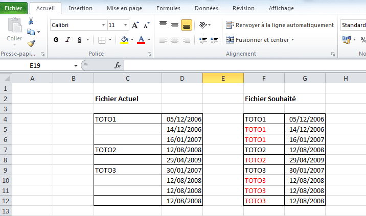

Jai un tableau excel comportant une liste de prospects avec les date de contacts associés.
La colonne PROSPECTS contient des lignes vides comme sur mon exemple et je souhaiterais que ces lignes vides soient complétées par le même contenu que la ligne au dessus pour que je puisse ensuite faire des tri par nom de prospects.
Je pense bien qu'il existe une formule pour cela mais je suis vraiment ennuyé et je n'y arrive pas ..
Ne sachant pas si j'arriverais a me faire comprendre je vous joins une explications imagée.

Par ailleurs, il est toujours plus facile d'obtenir de l'aide en joignant un fichier Excel qu'une image qui oblige celui qui voudrait t'aider à reconstituer lui-même l'exemple.
A première vue, il n'y a pas de formules directes pour effectuer l'opération sur la colonne concernée (Tu ne peux écrire sur une formule sans l'écraser.)
Ce sujet se traite soit par une Macro VBA, soit une colonne intermédiaire contenant les dites formules.

Bonsoir
Sans macro mais avec quelques manipulations
Sélectionnes l'ensemble de ton tableau
Appuies sur F5
Cliques sur le bouton "Cellules ..."
Option "Cellules vides" ---> "Ok"
Appuies sur F2
Attention : Tu dois taper =A2 : Parce que la première cellule vide est la cellule A3.
La cellule qui a le point d'insertion est égale à la cellule du dessus
Appuies sur Ctrl + Entrée (Touche Control maintenue appuyée + pression sur la touche Entrée)
Copier
Collage spécial ---> Choisir Valeurs ----> Ok
C'est tout tu peux trier
