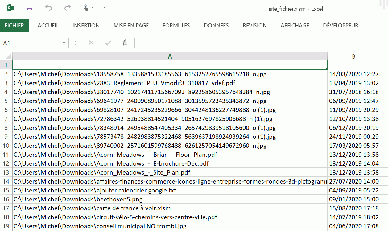

25liste-fichier.xlsm (16.08 Ko)

Il faut bien commencer par un début ... donc pour le moment, on recherche toutes les images d'un dossier et de ses sous-dossiers. Les images .jpg comme tu le souhaitais. Après on comparera avec la valeur d'une cellule !
Fais le d'abord sur un de tes répertoires perso où tu sais qu'il y a des images .jpg
