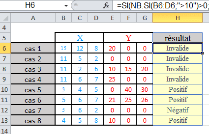

Bonjour à tous!
Me voilà dans une impasse, j'ai réalisé plusieurs essais, mais je me trouve toujours devant une erreur
merci de me venir en aide SVP
Ci joins le fichier excel.
Je souhaiterais que la colonne résultat "H" se remplisse automatiquement en fonction des valeurs de X et de Y.
En haut de la page les critères à remplir pour obtenir l'un des 4 types de résultats possibles.
En gros :
=si(et/ou(B6>10;C6>10;D6>10) si vrai ="Invalide" -> si faux =appliqué une deuxième formule comprenant ces 3 lignes de conditions:
=si(E6<50;F6<50;G6<50) ou (E6<50;F6=0;G6<50) ou (E6<50;F6<50;G6=0) ou (E6=0;F6<50;G6<50) si vrai ="positif"
=si(E6=0;F6=0;G6=0) alors =" négatif"
=si(E6<50;F6=0;G6=0) ou (E6=0;F6<50;G6=0) ou (E6=0;F6=0;G6<50) alors = "à contrôler"
Ce problème à t'il une solution??

je te retourne ton fichier modifié :
regarde la formule en H6 (déjà tirée vers le bas jusqu'en H13)
ATTENTION
dans ton fichier d'origine, pour ton cas 8, les 3 valeurs de Y sont < 50, donc ça n'est pas : "à controler"
j'ai donc modifié les valeurs de F13 et G13 pour qu'il y ait : "à controler"
si besoin, tu peux demander une adaptation.
merci de me dire si ça te convient.
dhany

Mais effectivement j'ai oublié de préciser également différent de zéro...
Soit :
  • les 3 valeurs de X sont ≤ 10 et >0 et au moins deux valeurs Y sont <50 et >0 = positif
  • les 3 valeurs de X sont ≤ 10 et >0 et au maximum un Y est <50 et >0 = à contrôler
si E13=0, F13=49, et G13=51 le résultat devrait être à contrôler...
si E13=10, F13=0, et G13=0 le résultat devrait être à contrôler...
Et du coup j'ai oublié aussi égale à zéro pour cette condition:
- au moins une valeur X est > 10 ou égale à zéro = Invalide
exemple :
si B6=0 et/ou C6=0 et/ou D6=0 le résultat quelque soit Y = Invalide
Merci pour ton aide

=SI(NB.SI(B6:D6;">10")>0;"Invalide";SI(ET(NB.SI(B6:D6;"<11")=3;NB.SI(E6:G6;"=0")=3);"Négatif";SI(ET(NB.SI(B6:D6;"<11")=3;NB.SI(E6:G6;"<50")>1);"Positif";SI(ET(NB.SI(B6:D6;"<11")=3;NB.SI(E6:G6;"<=50")<2);"A contrôler"))))

nouvelle version :
dhany
un essai
181i100.xlsx (11.46 Ko)
Bonjour à tous et merci pour votre aide.
dhany, t'as nouvelle version est parfaite! merci beaucoup
tulipe_4, désolé mais cela ne fonctionne pas ( si Y1= 10, Y2=51 et Y3=0 ta formule rend "positif" au lieu de : "à contrôler", pourtant Y2 est supérieur à 50)
