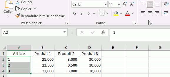

1) On ne fait pas de boucle pour aller trouver un produit, on utilise "Find"
2) Si on enlève l'alignement centrer de la colonne A de Feuil2, on voit que les chiffres se positionnent à gauche de la cellule
ce qui veut dire que c'est du texte
Donc comparer la valeur numérique de A1 feuil1 avec des valeurs texte, cela en peut pas fonctionner, il faut transforme l'un ou l'autre
