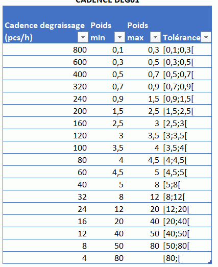

Bonjour à tous, j'ai une autre petite question : Je souhaiterais qu'à partir du poids rentré en vert(15 kilos par exemple), Excel m'affiche directement le temps de dégraissage en PMA21 à partir de ce tableau la. Qqn a t-il une idée ? D'avance merci et belle soirée.

Il est ou, ton fichier ?
25sndt1dhei1.xlsx (10.90 Ko)
Je l'avais oublié dsl... Merci beaucoup pour votre solution.

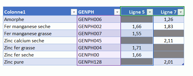

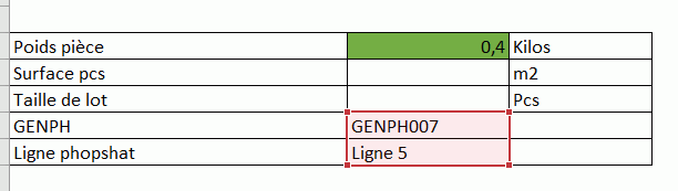

J'ai une autre demande un peu plus complexe cette fois, je souhaiterais pouvoir récupérer mon temps à partir de mon numéro de GENPH et de ma ligne de production
=INDEX(Tableau6[Ligne 5];EQUIV($B$6.$B$7;Tableau6[GENPH];Tableau6[[#En-têtes];[Ligne 5]:[Ligne 7]];1))
D'avance merci pour votre aide.

Re
27exemple-2.xlsx (12.41 Ko)
Une autre formulation.
=INDEX(Tableau6;EQUIV(B6;Tableau6[GENPH];0);EQUIV(B7;Tableau6[#Headers];0))
