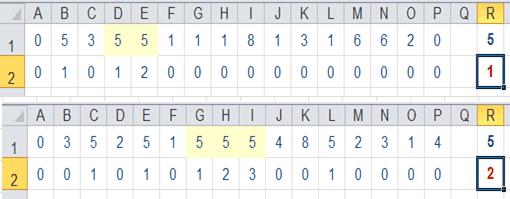

Je me permet de remettre deux questions sur ce sujet (cette fois, avec mon tableau excel pour que ça soit clair !)
Je suis en train de rechercher (depuis 1 mois environ haha) des macros pour rechercher des valeurs. J'ai essayé de rechercher sur des forums mais je n'ai jamais réussi à trouver quelque chose qui peut s'adapter à mon cas : J'ai une macro afin d'insérer (et copier) des lignes. Je souhaite faire une recherche d'information de cellule non défini, dans une colonne, copier la "puissance" de la ligne de l'information recherchée et additionner celles-ci.
Je détaille bien mieux dans le fichier excel, et c'est plus clair !
Merci encore pour votre aide !

Pour ce cas, oui cette formule marche. Pour mes deux autres cas (ci-dessus, avec le lien excel), cela ne marchera pas ! Il faut passer par un codage VBA je pense. Avez-vous une astuce ? Je travaille dessus mais je trouve rien pour résoudre ce problème !
Merci,
Balta'
