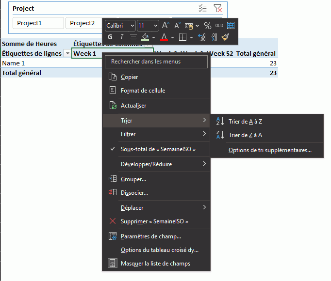

Lorsque je transforme les données en un tableau croisé dynamique, je n'arrive pas a ranger les colonnes "Week" par ordre croissant. Voir ci dessous:
Y- a t'il une méthode simple pour contourner ce problème?

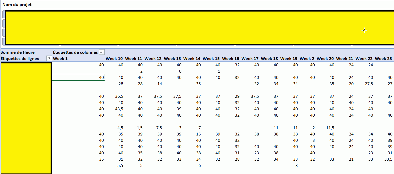

J'ai deja essayé mais (je suppose que) le tri ne considere pas "week xx" comme un nombre mais plutôt comme un texte ce qui donne le résultat ci dessous:
Week 1 Week 10 Week 11 Week 12 Week 13 Week 14 Week 15 Week 16 Week 17 Week 18 Week 19 Week 2 Week 20 Week 21 Week 22 Week 23 Week 24 Week 25 Week 26 Week 27 Week 28 Week 29 Week 3 Week 30 Week 31 Week 32 Week 33 Week 34 Week 35 Week 4 Week 5 Week 52 Week 6 Week 7 Week 8 Week 9
Toutes les semaines de 1 à 10 sont dispersé.
Ci joint j'ai mis à jour le fichier excel pour illustrer mes propos:
Pensez vous qu'il y ai une solution simple pour modifier la mise en forme ?
Bonjour à tous de nouveau !
J'ai modifié la fonction retournant la semaine ISO afin qu'elle affiche le numéro de la semaine sur deux positions.
Faire un simple copier/coller de cette fonction dans votre classeur de travail et actualiser le tout.
Je vous remercie, tout fonctionne à la perfection.
Vous m'avez fait gagner un temps phénoménal, en plus de m'avoir fait connaitre ce module qui va énormément m'aider dans mes futurs post-traitements.
