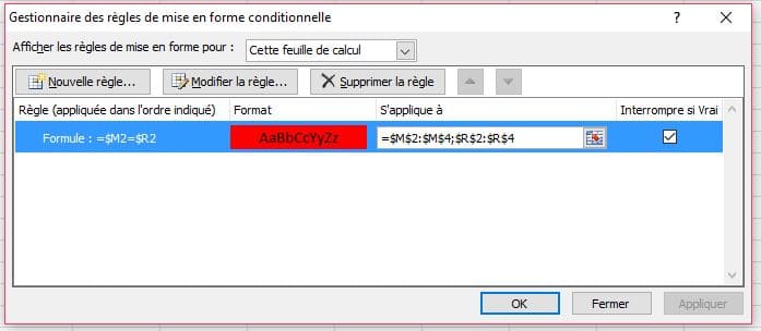

Le résultat avec possibilité de trié :
mfc
Pour apprendre les MFC : https://www.excel-pratique.com/fr/cours/excel_mises_en_forme_conditionnelles_sur_mesure.php
Ton fichier modifié ci-après

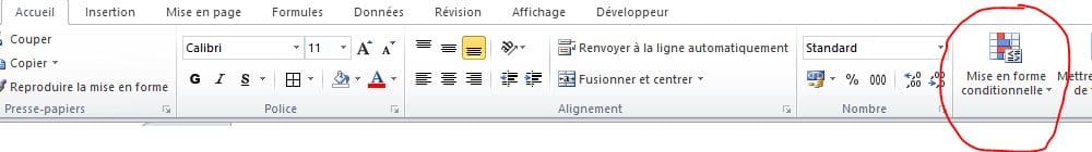

Mais je ne trouve pas l'option le menu où je peu trouver "mise en page conditionnel" essayer de l'adapter a mon tbx source et que je puisse le reproduire...
pourrais tu m'indiquer ou ce trouve cette option ?
Un énorme merci je sens que j'avance. !!
Tu trouve cette option dans ton onglet accueil en haut à gauche.
mfc

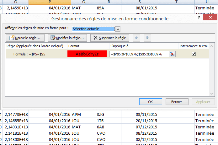

Bon je ne vois pas mon erreur...
mes colonne sont p et s
sos
Je n'en vois aucune non plus si ce n'est peu être le "interrompre si vrai" qui est coché. A vrai dire j'ai jamais su à quoi servait cette option ^^.
arf nan pas çà .... snif je ne t'en veut pas mais si je reste la dessus...je serais dégouter....
Allez j'y retourne et je re commence...
Je ne vois vraiment pas pourquoi sa se fonctionnerai pas.
Si tu te met en P5 que tu ouvre le menu des MFC, tu choisi "sélection actuelle" est-ce que tu vois une MFC qui s'applique ?

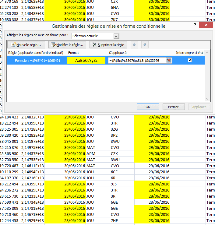

bon j'ai recommencer et j'avais copier coller la formule il devait pas aimer après l'avoir retaper çà avait l'air de fonctionné..mais regarde dans la colonne de gauche jaune en date du 30/06/2016 si tu reste sur cette ligne et que tu va voir la correspondance c'est 29/09/2016.....
puis derrière je veu filtrer la colonne en pour me retrouver qu'avec les lignes de couleur bien il filtre pas....
ca deconne
Excel est bête, idiot, dépendant, stupide, nécessiteux, ramolli du bulbe !
Il applique seulement et strictement ce qu'on lui à dit d'appliquer, les bugs sa existe pas avec excel (en tout cas au niveau des calculs).
Donc là c'est que ta un truc qui cloche, malheureusement sans ton fichier je ne peux pas t'aider.. d'après ta capture d'écran je dirait qu'il n'y a aucun problème mais Excel n'a pas l'ai d'être du même avis.
