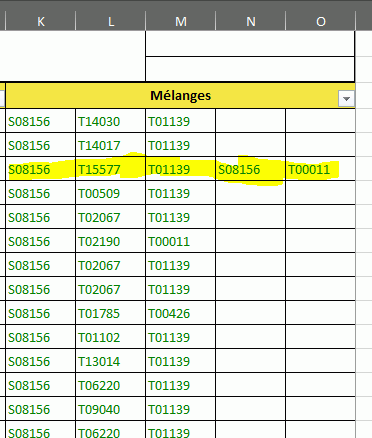

J'ai sur un classeur 5 colonnes (les colonnes K, L, M, N, O et P). Dans ces colonnes j'ai des caractères de type string sous cette forme : S08156 ou T14030.
Voir la capture suivante:
J'aimerai mettre ces valeurs dans un tableau en les concaténant dans l'ordre alphabétique.
Exemple avec la première ligne : K: S08156, L:T14030, M: T01139 --> tableau(0) = S08156T01139T14030
Deuxième exemple avec la ligne en Jaune --> tableau(2) = S08156S08156T00011T01139T15577

Pour remettre le contexte, c'est un autre fichier qui va chercher ces valeurs pour les mettre dans une variable tableau.
je voudrai donc utiliser que du VBA et pas de formule sur la feuille
Le fichier contenant ces 5 colonnes s'ouvre (Par VBA), Toute les valeurs sont mises dans un tableau sous cette forme : S08156T01139T14030 pour que je puisse m'en servir par la suite
par mesure d'efficacité, je veux éviter de modifier directement le classeur pour rendre le programme le plus rapide possible !
