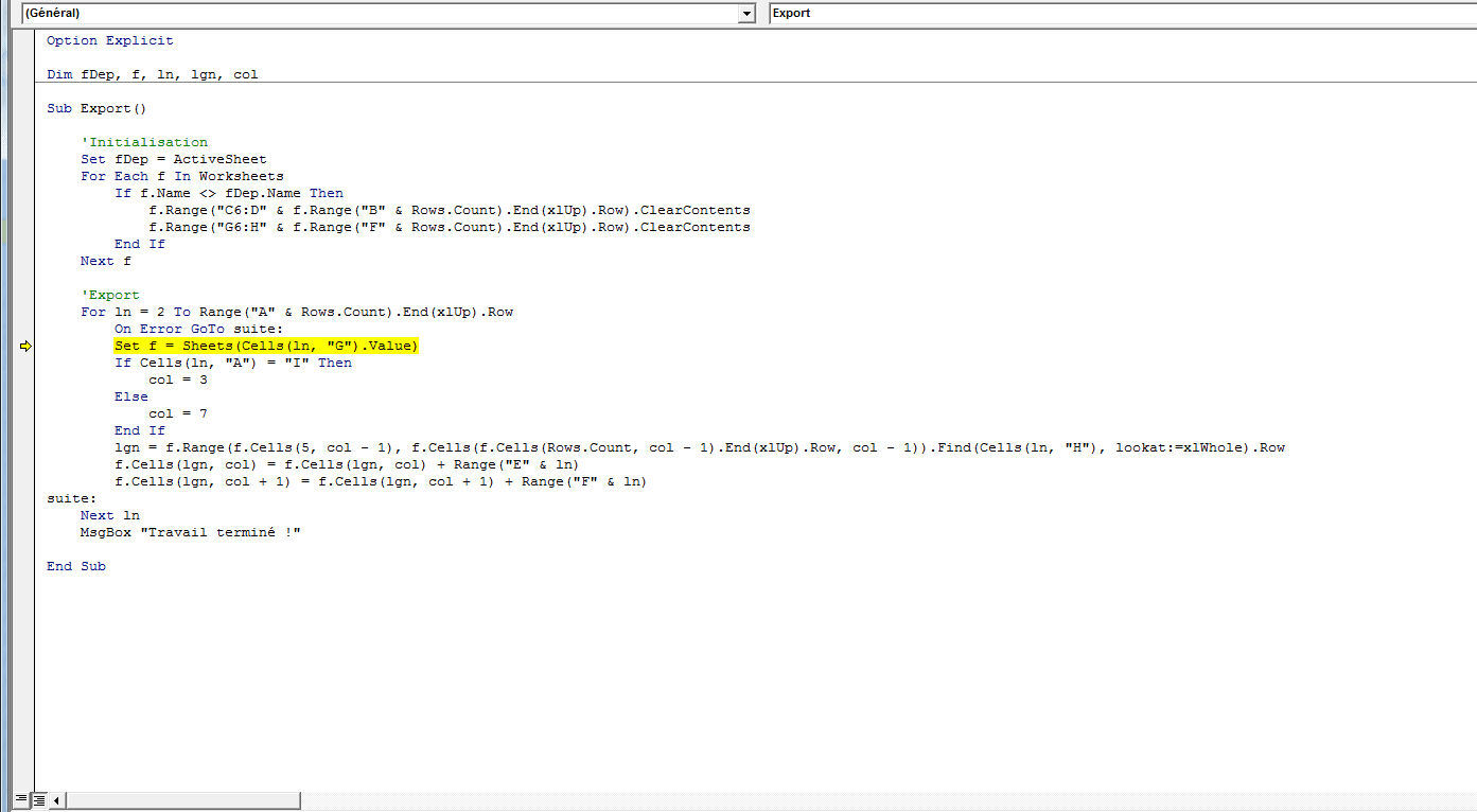

comment puis-je changer le nom des villes sans affecté la bonne marche de la macro
j'ai essayé avec l'extraction systeme tel quel cela ne fonctionne pas
comme montré dans l'image

Réponse : Non !
comment modifier le nom des villes dans la macro?
Réponse : en les changeant dans la feuille ''EXTRACTION SYSTEME'' et en changeant le nom des feuilles.
Si un nom de ville dans le tableau ne trouve pas de feuille portant exactement le même nom, sa ligne est sautée.
Une remarque à ce sujet : Lyon n'est pas un lion, juste une ville !
Bye !

la fonction beug et n'inscrit pas les nvx nom des villes
j'ai beau essayé sa marche pas !!!

comment puis-je changer le nom des ville sans affecté la macro
J'ai déjà répondu à cette question.
Si ces noms changent, il te faut veiller à ce que toutes les villes dont le nom figure dans la feuille ''EXTRACTION SYSTEME'' aient une feuille portant ce nom.
Le nom des villes n'intervient pas directement dans la macro. Il ne faut donc pas toucher à celle-ci.
