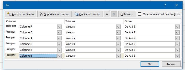

Tri personnalisé
Je souhaite pouvoir faire un tri personnalisé dans une sélection toujours 6 colonnes de largeur, mais qui change de position, d'abords par la colonne 6 puis la 1 puis la 2.
Avec la fenêtre de tri personnalisé ça fonctionne, mais je dois bien pouvoir l'automatiser.
Merci pour vos réponses.
