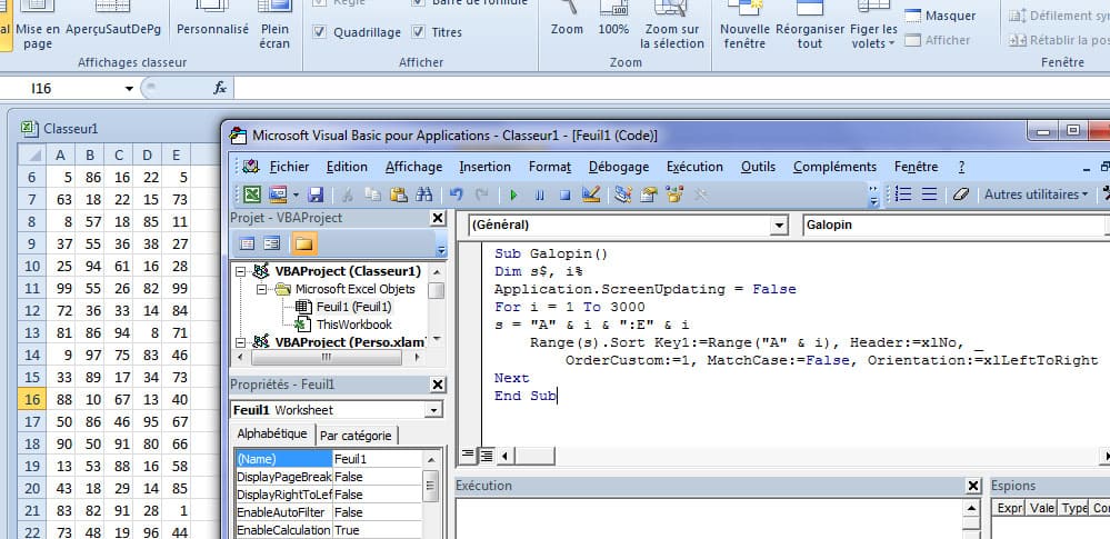

Activer la feuille à trier. faire un Clic Droit sur l'onglet de la feuille puis choisir Visualiser le Code
Dans la partie vide qui s'est ouverte Coller cette macro (légèrement modifiée par rapport à la précédente)
Sub Galopin()
Dim s$, i%
For i = 1 To 3000
s = "A" & i & ":E" & i
    Range(s).Sort Key1:=Range("A" & i), Header:=xlNo, _
        OrderCustom:=1, MatchCase:=False, Orientation:=xlLeftToRight
Tu dois alors avoir un écran qui ressemble peu ou prou à ça :
vba
Eventuellement modifier la ligne :
For i = 1 To 3000 en remplaçant par les numéros de lignes exact à trier
Appuyer sur la touche F5
C'est terminé la feuille est triée
Tu peux maintenant supprimer la macro ( ou la garder si tu penses en avoir besoin ultérieurement. et fermer la fenêtre des macros en cliquant sur la croix rouge. Toutefois si tu gardes la macro le classeur devra être enregistré au format *.xlsm

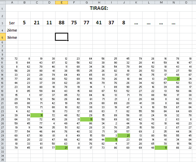

Je voudrai enchaîner sur une autre demande, j'explique en quelques phrases mon désir :
C'est pour un jeu Lotto/Bingo !
Toujours via un tableau excel serait-il possible suivant le tirage de colorer les cellules des numéros sortants ?
Un petit dessin vaut mieux qu'un long discours
1er tirage: 5 (en B3) - 21 (en C3) - 11 (en D3) - etc il se pourrait qu'il y ai une trentaine du numéros.
idem pour les lignes, je pourrai en avoir une centaine !
tirage
Help
Maintenant que tu sais, mets ce code en place dans la feuille.
Il va falloir faire quelques adaptations par rapport aux plages que tu veux traiter.

On veut voir le résultat dans le fichier :)
Merci ddetp88
Voilà mon fichier avec le code inséré, j'ai essayé de bidouiller le code et voilà le résultat.
En remarque: dans la ligne du 1er tirage j'ai inséré 37 chiffres, le soucis que j'ai remarqué c'est que si j'en retire un et le remplace par un vide, un zéro les cellules concernées par le chiffre retiré reste en vert dans le tableau.
Idem si je change un numéro, le numéro changé reste et le nouveau s'ajoute.
Autre question au niveau visuel, est-ce je peux forcer via 'couleur de remplissage' de mettre certaines couleurs dans le tableau OU est-ce que la macro prendra toujours le dessus ? Ici il m'a m'avait mis les cellules en vert jusque la ligne 3300 d'où mon fichier à gonfler à plus de 350ko, j'ai supprimé le remplissage manuellement pour retomber à 190ko.
30exemple-tirage.xlsm (195.21 Ko)
