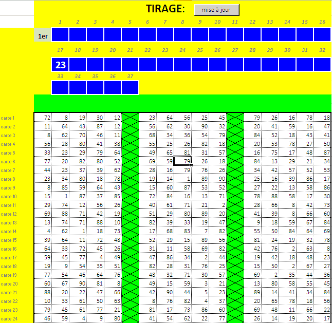

je voudrais aussi modifier la zone des numéros sortis, ici cela irait de:
C3 à R3 + C5 à R5 et C7 à R7
Je complique à mon avis ? ?
C'est pour une question de mise en page.
changement de le zone numeros tires

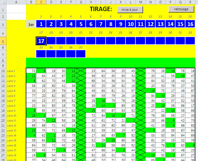

Merci pour le bouton 'nettoyage' mais je ne veux pas effacer les combinaisons de chiffres.
Je voudrais juste mettre un fond blanc ou (transparent) qui se ferai automatiquement en cliquant sur le bouton.
Cellules concernées: de B10 à R155 qui est la zone des différentes combinaisons.
Je ne sais pas si je me fait bien comprendre ?
Merci pour ton aide
Nouveau code à tester ...
Sub Nettoyage()
Range("B10:R155").Interior.Color = xlNone
Range("C3:R3,C5:R5,C7:R7").ClearContents
Là çà va mieux, j'ai juste retirer la ligne: (elle doit rester elle)
Il me reste les chiffres du tirage, de 1 à 16 c'est OK par contre à partir de 17 il ne prends pas en compte
Je voudrai avoir les chiffres du tirage compris en C3 à R3, C5 à R5 et C7 à R7.
Désolé ... mais, pour moi, ton dernier message est totalement incompréhensible ...
Dans les cellules bleues sont les numéros tirés, ceux-ci sont encodés manuellement au fur et à mesure du tirage des boules.
Les 16 premiers numéros encodés sont bien sélectionnés après une mise à jour, par contre du 17 au 37 chiffres rien n'est pris en comptes. Exemple: le 17, après mise à jour les 17 ne deviennent pas verts.
17

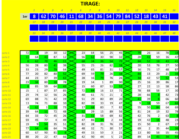

Ci-joint ton fichier test ...
EXCELLENT ! MERCI
J'ai augmenté à 48 le nombre de boules sortantes.
Dernier peaufinement si c'est possible.
Serait-il possible qu'à la 1ère ligne complète de 15 chiffres (exemple ici: la carte 3 en A12) la cellule change de couleur.
Et cela pour n'importe quelle carte qui serait complète, donc de carte 1 à carte 20, etc...
ligne complete
Ci-joint tes deux dernières modifications ...
