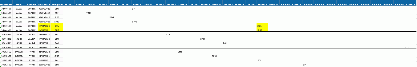

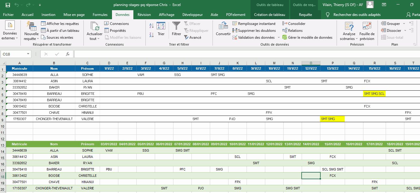

2. Je veux transposer ses données brutes sous la forme d'un calendrier horizontal sur une ligne par matricule comme suit :
3. Démarche :

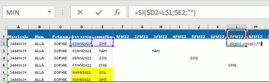

3.1. A l'aide de la formule =SI("date Stage" = "date du calendrier" ALORS afficher Stage SINON afficher "blanc", j'arrive à afficher le Stage dans la bonne "colonne" du calendrier MAIS SUR AUTANT DE LIGNES QU'IL Y A DE STAGES.
Avec cette formule, j'obtiens ceci, c'est un bon début. Dans ce tableau, les colonnes "Date Stage" et "Stage" sont toujours présentes :
Mais ce n'est pas ce que je veux ! je veux ramener chaque matricule sur une seule ligne en "compilant" tous les stages sur une ligne.
De plus, s'il y a plusieurs stages le même jour, il faut afficher tous les stages sur la journée (en jaune ci-dessous). Dans le tableau final tel que souhaité les colonnes "Date Stage" et "Stage" ne sont plus utiles... :

Une solution PowerQuery : j'ai pris dynamiquement les dates comprises entre le 1er jour de stage et le dernier jour de stage mais on peut lister le mois entier si nécessaire

C'est parfait, le résultat correspond bien à mon besoin mais comment as-tu fait ?
Je ne vois aucunes formules dans la feuille "Nom sur Stage PowerQuery", seulement les résultats en dur ?

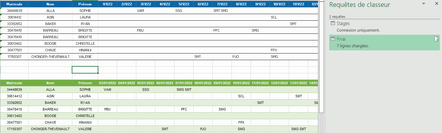

C'est une requête PowerQuery : il faut lancer l'éditeur Données, Obtenir des données, Lancer PowerQuery pour voir les requêtes
J'ai oublié il suffit d'un clic droit Actualiser sur le planning pour tenir compte des modifications de la source

Tu dois avoir 2016 (et non 2017 qui n'existe pas, même sur Mac il me semble)
Afficher les requêtes, clic droit sur la requête Planning, Modifier

La tableau structuré source a été nommé Stages
Si le tableau de l'autre classeur est aussi nommé Stages il suffit d'afficher le volet des requêtes, sélectionner les 2 requêtes, les copier puis les coller dans le même volet dans l'autre classeur

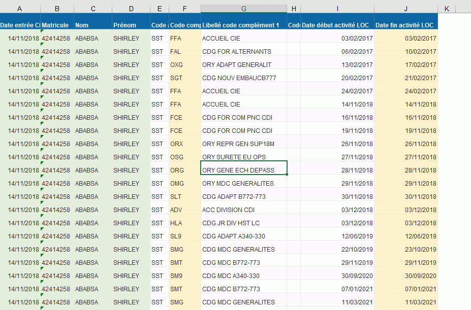

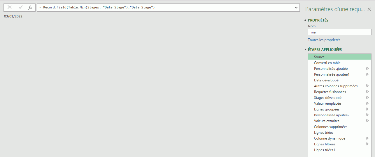

Voici votre fichier pour rappel. On trouve 2 requêtes "Stages" et "Final"
Je rappelle ci-dessous votre 1 ere ligne de code pour Source = Record.Field(Table.Min(Stages, "Date Stage"),"Date Stage") :
Cette 1ere ligne remmène la date Min du Tableau (c'est le point de départ...).
Dans mon fichier de travail qui contient 382756 lignes, il n'y a que 2 différences :
  • Le nom de la feuille se nomme "Source BO SST"
  • Le nom du champ se nomme "Date début activité LOC"

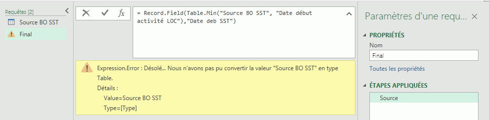

Lorsque je veux écrire cette 1ere étape et malgré un grand nombre d'essais, j'obtiens ce message :
Le message précise qu'il n'a pas pu convertir la valeur en format Table ???
Pouvez-vous m'expliquer où est mon erreur car je désespère - sic...

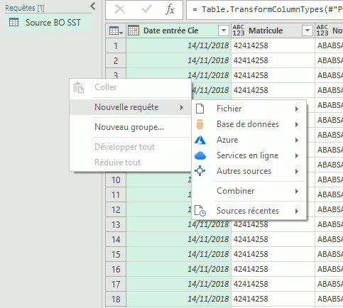

J'ai voulu essayer de créer une nouvelle requête mais il y a beaucoup d'option et je ne sais pas laquelle choisir :
RESUME : je cherche toujours à transformer mon tableau brut sous une forme de calendrie
  • Les colonnes vertes sont "les clés" : au final 1 ligne par agent.
  • les colonnes jaunes sont les données de stages et de dates qui doivent s'afficher sur un calendrier horizontal.
je suis navré d'être aussi mauvais et m'excuse de vous solliciter à nouveau, mais j'ai besoin d'un peu d'aide...
Ci-joint un extrait de 1500 lignes environ car le fichier est trop gros (il y plusieurs autres feuilles).
L'objectif est que je comprenne comment TRANSOSER FACILEMENT vos requêtes sur mon fichier de travail.
Merci d'avance et désolé si je suis un peu lent,
Thierry.

C'est sûr qu'en prenant un exemple aussi éloigné du fichier réel tu te mets des bâtons dans les roues.
PowerQuery, comme tout outil basé sur la logique base de données, se base sur les titres de colonnes pour nommer celles-ci
Ici
  • Stage n'est pas Stage mais Libellé code complément 1
  • Date n'est pas Date mais Date début activité LOC
et le tableau source n'est pas sous forme de tableau structuré nommé Stage
Ce qui nécessite de change quasi chaque étape...
Et j'imagine qu'il va falloir utiliser la Date de fin...
14stage2-pq.zip (454.26 Ko)

RE
Mettre les 382000 lignes sous forme de tableau structuré nommé Stages
Puis depuis le volet de requêtes copier les 2 requêtes du fichier que j'ai posté dans le volet requêtes du fichier de 382000 lignes
