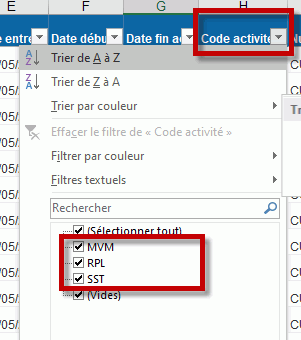

C'est pourquoi je sollicite une visio-conférence sous Teams ou autre. Dans cet échange direct avec partage d'écran, je ferai les manips avec votre aide. Cet apprentissage "ad-hoc" devrait prendre 15 à 20 minutes de vote temps et j'aurais ainsi la possibilité de balayer avec vous mes derniers points de compréhension. Je suis quelqu'un "de simple", qui a besoin d'apprendre par l'exemple...Pour mon "dernier cours", voici ce que je dois produire :
  • Nous avons ensemble transposé les différents évènements sous une forme calendaire.
  • Il me faut désormais décliner ces évènements par CODE Activité. ce code prend 3 valeurs : "MVM" = visite médicales; "SST" = Stages et "RPL" = Rotations ci-dessous :
Le différence par rapport à votre livraison précédente est que pour CHAQUE matricule, il y a désormais 3 LIGNES :
