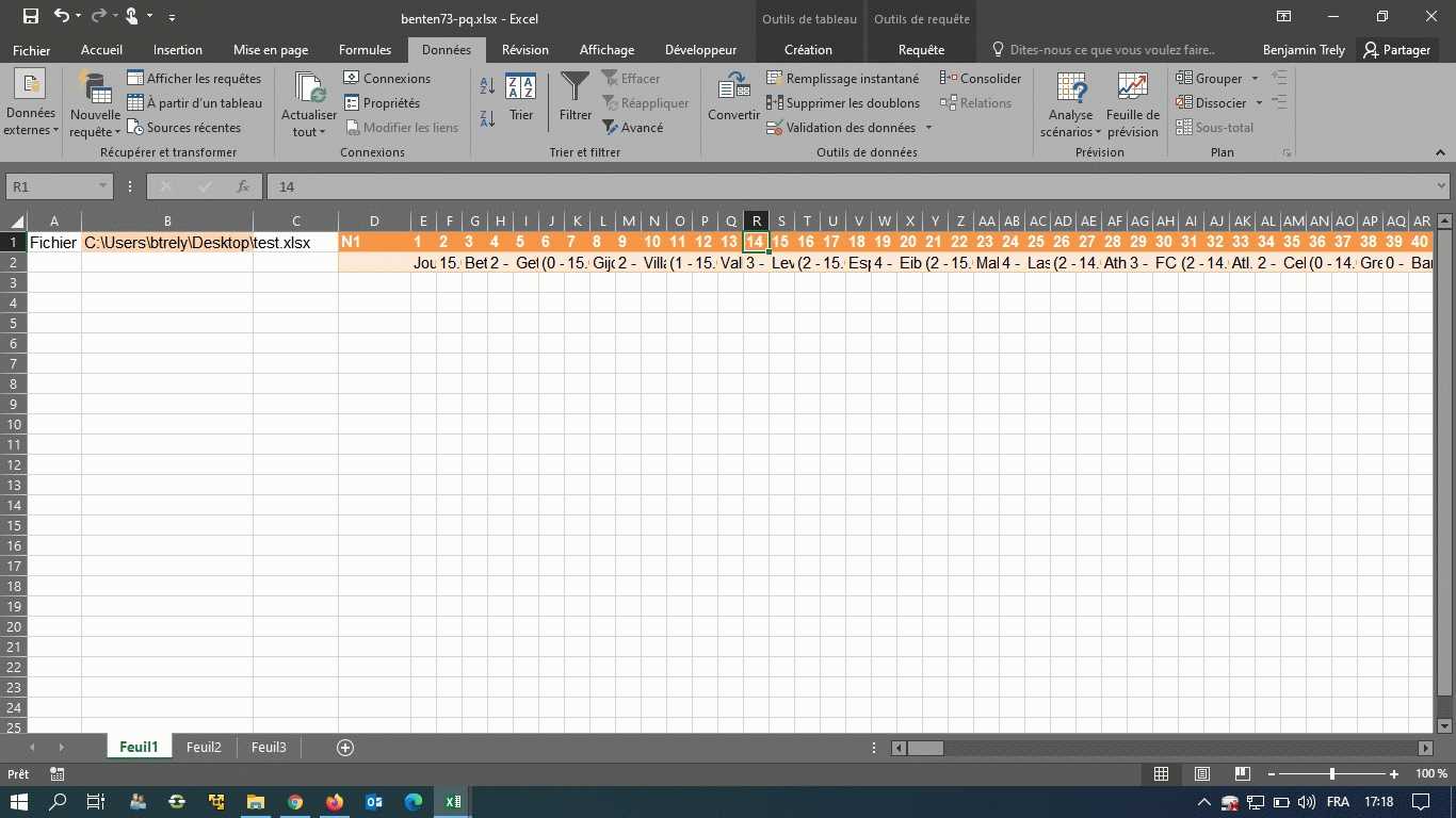

La première solution fonctionne presque mais je n'ai pas les retour à la ligne (voir photo en PJ) peut être parce que le mot répétitif est journée et non résultat.

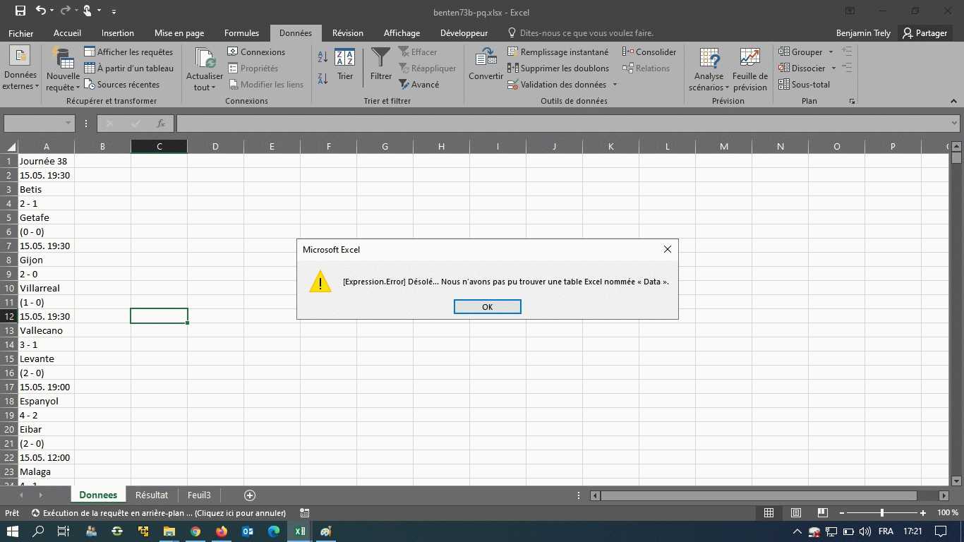

La seconde me met un message d'erreur mais je n'ai peut être pas effectuer la bonne manipulation ...

J'ai posé toutes les questions nécessaires pour bien comprendre et agir en conséquence et tu dis maintenant que ce n'est pas Résultat mais Journée !
Pourquoi crois-tu qu'on pose des questions ?
Pour l'autre cas tu as de toute évidence détruit la colonne A d'où la perte de la plage nommée Data et le message d'erreur
