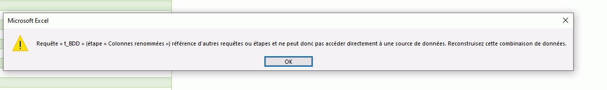

Je dois me tromper qque part. Je mets un chemin d'accès avec nom du fichier en plus et j'ai en retour le message en copie ci dessous.

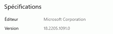

Peut être aussi un souci de version Office 365 ?
Compte tenu de vos spécification précédentes, il faut simplement préciser le chemin du dossier.
Power Query traitera tous les classeurs figurant dans celui-ci (on peut mettre en place un filtre).
@JFL Merci pour votre aide !
