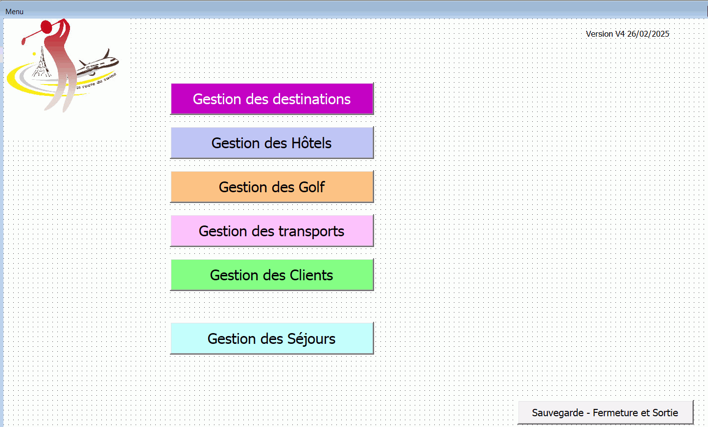

S'agissant du code, c'est le suivant, il est associé à l'UF dont la photo est jointe :

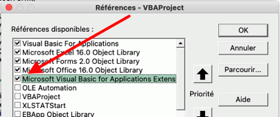

Ok j'ai compris. De ce que j'ai pu prendre connaissance il semble que les accès aux USF ne sont plus possible avec la version excel 2016. Par contre vous pouvez déjà faire ceci
1. Dans l'éditeur VBA allez dans les "Références" et assurez-vous que la ligne "Microsoft Visual Basic for Applications Extensibility 5.3" est bien cochée
e51ad4b6 b867 4608 9575 354339fea49c

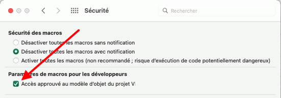

2. Allez dans les préférences d'Excel, onglet "Sécurité" et vérifier que la ligne "Accès approuvé au modèle d'objet du projet VBA" est bien cochée.
23ac417e 5572 4e19 b449 07bb501132d6
A voir si cela règle déjà le souci de l'affichage de l'USF
