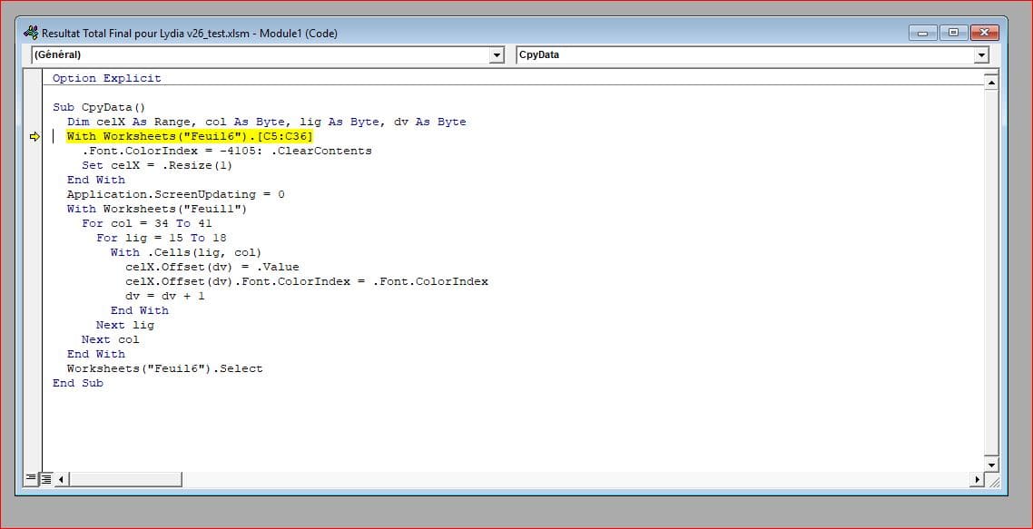

A un bug dans le module.
En annexe il y a un image de la message.
Merci.
module 1 bug

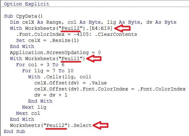

Bonjour Deverley,
* le fichier "Modele_test.xlsm" joint dans mon post précédent contient 2 feuilles nommées "Feuil1" et "Feuil2"
* voici le code VBA de ce fichier :
screen
tu auras noté, bien sûr, que j'utilise tout à fait logiquement les mêmes noms de feuille en 3 endroits du code VBA ; naturellement, tu es entièrement libre de nommer tes feuilles comme tu veux, mais essaye quand même d'utiliser dans ton code VBA des noms de feuilles existant réellement !
pour ta ligne jaune With Worksheets("Feuil6").[C5:C36] note bien que la plage de cellules C5:C36 existe forcément, car jusqu'à présent, aucune cellule n'a jamais disparu mystérieusement d'une feuille de calcul ! comme la syntaxe de l'instruction est correcte, la seule conclusion qui s'impose est que "Feuil6" n'existe pas dans ton vrai classeur ! c'est peut-être "Feuil2" ou autre chose, mais pas "Feuil6" !
cause la plus probable : le nom de ta feuille est Feuil6 : avec un espace en trop à la fin (ou même plusieurs espaces en trop).
à te lire pour avoir ton avis, et si c'est toujours pas réglé, je te propose d'envoyer ton fichier.

SVP, vois dans l'annexe mes explications.
Et merci pour ton commenter.
Deverley
