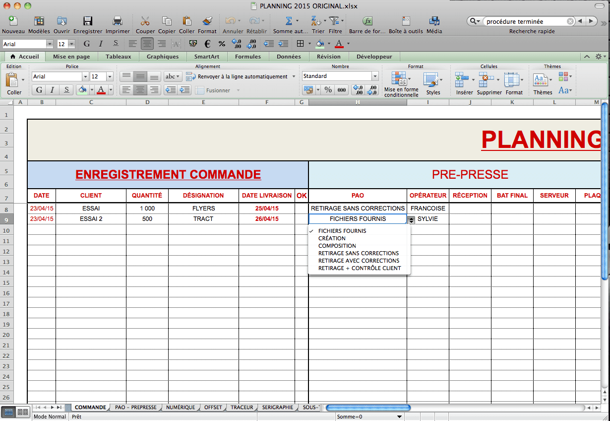

Je te joint une photo d'écran comme quoi il y a bien des menus déroulants.
Et pour les changements, c'est déjà au niveau couleur et bien entendu les fameux menus qui disparaissent...
Est ce que ce serait pas une question de version ??
capture d e cran 2015 04 24 a 10 48 08
A ce jour, ma version d'Excel m'a correctement restitué les élément des versions ultérieures avec le convertisseur.
Cependant, et bien que ceci n'ait aucune importance sur le Forum, à la vue de ton image, je vois que la photo vient du fichier nommé fichier original.
Et moi, je parle des fichiers que tu as envoyés sur le Forum dans lesquels je ne vois toujours pas de liste déroulante en colonne H et bien sur, après contrôle, aucun Nom définis en rapport avec une liste qui pourrait alimenter une validation de liste.

En tout cas il y a bien comme tu peux le voir un menus déroulant avec une liste de noms différents.
Inutile.
Ni liste déroulante
Ni Nom défini
Ni cellule contenant une validation de donnée
Il existe bien des liste de données sur la Feuille "Base" masquée, mais aucun Nom défini associé à ces listes et pourtant indispensable pour alimenter les listes déroulantes depuis une autre feuille.
