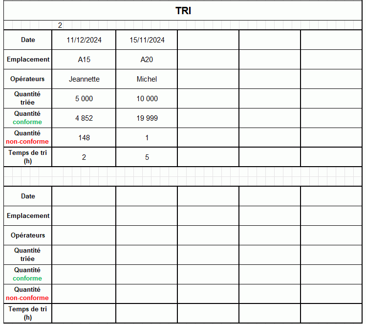

En effet, j'ai deux classeurs Excel : "Gamme de contrôle test" et "planning"
J'aimerai transféré les données qui sont dans le classeur "Gamme de contrôle test" dans "planning".
J'avais commencé avec un code de transfère pour les cellules correspondant à "dates" et "opérateurs".
(Je pense fortement que le code que j'ai mis peut être largement simplifier, si c'est possible de m'aider là-dessus aussi )
Le problème s'est que j'aimerai transférer les cellules correspondant à Désignation "M5"; Code article "M7" et N° de lot "M11" dans le classeur "Gamme de contrôle test" dans le classeur "planning" mais autant de fois qu'il y a de dates écrites dans les cellules date (de "F17 à AH17" et "F33 à AH33").
Ceci permettra de compléter toutes les lignes du classeur "planning", car une date dans "gamme de contrôle test" correspond à une ligne dans "planning".
En espérant avoir était claire dans mes explications.
Je vous remercie sincèrement de votre aide

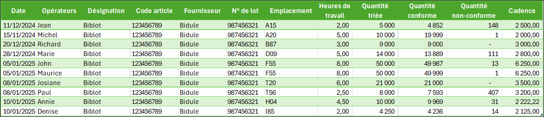

J'ai réalisé une extraction "Power Query" de mon fichier "Gamme de contrôle test" dans le fichier "planning est cela donne ça (voir les fichiers ci-joint).
Je ne sais pas si c'est cela que vous voulez?
17planning.xlsx (21.36 Ko)
Que fais-t'on des infos : Fournisseur et Emplacement ?
Heures de travail est-ce Temps de tri (h) ?
Comment se calcule Cadence ?

Est-ce bien ceci
Mais c'est complètement ça que je veux .

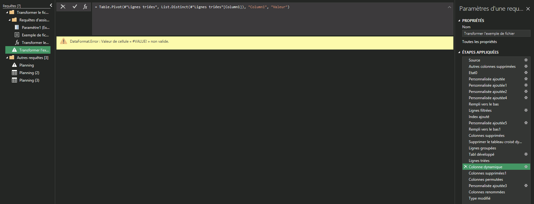

ça a l'air de marché dans mon chemin, mais j'ai eu un message erreur :
Merci à vous
RE
à l'étape Index ajouté de cette requête enlève dans la barre de formule le dernier paramètre qui n'existe pas sur 2016
= Table.AddIndexColumn(#"Lignes filtrées", "Index", 1, 1/7)
Alors ça marche mais il y a un autre message d'erreur sur transformer l'exemple de fichier
RE
Il doit y voir un PB dans le fichier source
As-tu essayé avec dans le dossier les seuls 2 classeurs que tu as envoyés ?
Sont-ils bien représentatifs ?

La feuille à traiter a toujours le même nom ?
200 fichiers c'est jouable mais ne pas y mettre des cas vides
Les fichiers commencent tous par "GAMME DE CONTROLE RECEPTION ****" et l'onglet ou on doit prendre les informations à la même nom pour tous les fichiers "FEUILLE DE TRI".
Il peut arriver qu'il est des cases vides, qu'on remplisse que 2 colonnes de dates et non les 10:
RE :
Il faut stocker dans le dossier tous les fichiers de ce type mais pas d'autres...
Si la feuille a toujours ce même nom, ajouter dans la requête Transformer l'exemple de fichier, juste après l'étape Source un filtre textuel sur la colonne Name :
est égal à FEUILLE DE TRI
Le nombre de dates n'a pas d'importance tant que c'est 5 au plus
