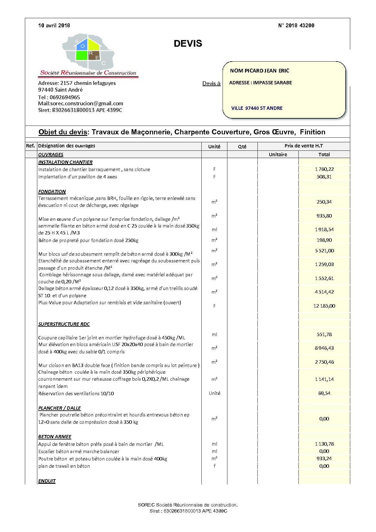

alors sachant le pourquoi de ma méthode si tu en as un meilleur propose-le-moi mais je dois avoir un devis à la fin avec un total TTC autre petit remarque mon devis à cette apparence uniquement pour moi mais pour le client tous les colonnes compris entre QTE et PUHT sont cachés. exemple ci dessous et bien-sure elle font plusieurs page. voila je pense que c'est claire ce que je veux
1) crée des devis uniquement dans ma listbox
2) pouvoir les modifier en cours de création (ajouté ligne supprimer faire monté et descende )
3) ajouté des sous_totaux et des titres a chaque corps d'état
4) envoyer le tout dans une feuille de présentation et en même temps dans une sauvegarde (ligne devis)
5) pouvoir obtenir un récapitulatif de tout les corps d’état dans un tableau en dessous ou sur une autre feuille
7) établir un échéancier
8)imprimer avec présentation client.

Bref la mise en page de tes devis est faite comment pour l'instant??
tu as un modèle de Devis, si oui ou?
dans ton devis tu as des chapitres, mais comment tu les mets actuellement, je n'ai rien vu de la sorte dans la base ou bien ????
a+
Papou
re,
cette mise en page se fait lors de l'impression dans mon ancien programme j'ai mis un code pour cacher les colonnes c'est tout! et concernant les chapitres je les insérais avec le même procéder que les taches toujours dans mon ancien programme mais je trouvais ça pas assez abouti car je devais annuler des messages d'erreurs pour le faire donc dans ce nouveau programme je comptais trouver une autre solution, pour l'instant je ne sais pas !
