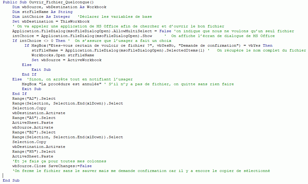

Pour l'instant j'ai un tas de code non concluant dont :
Mais ce code est lourd et non optimal. De plus la personne qui va gérer le fichier destination rajoutera des lignes de son propre chef avec un bouton "ajouter une ligne". Donc si je procède de cette manière cela va écraser les données qu’il va rentrer lui-même.
